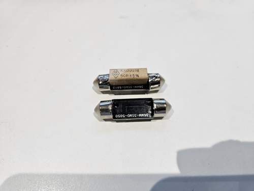

Ich schau jetzt mal was mit den Widerständen passiert.
So, wie zu erwarten hat der Lastwiderstand das Problem beseitigt.
Was im Vergleich zu vorher auffällt, da haben die Makeup LED minimal geflackert, das ist auch weg.
Direkt an die Lampe hätte ich die Dinger nicht gelötet.
Auch bitte beachten das die Widerstände heiß werden können. Sonst fängt die Sonnenblende an zu kokeln. 🙂
Wieso? Die originalen Soffitte wird heisser und die Lampe hat hinten einen metallenen Hitzeschild.
ok dann ist alles gut.
Hatte ich schon lange nicht mehr auseinander 🙂
@hinkes schrieb am 2. Februar 2024 um 11:09:06 Uhr:
Ich hab jetzt mal dem ohmschen Gesetz nach 2 stk 50Ohm Widerstände mit 3Watt bestellt. Sind dann mehr als 50% der Leistung der original Soffitte. Damit sollte es eig erledigt sein.
Haben die R's tatsächlich genau 3 Watt Belastbarkeit? Ist eine eher unübliche Zahl. Aber wie auch immer: wäre dem so, dann hangeln die sich an der Grenze lang bei 2,88 Watt Belastung bei 12 Volt und 3,66 Watt bei 14 Volt = Motor an.
Das wäre mir eine zu heiße Nummer. Und bitte beachten, es reichen in der Regel deutlich geringere Zuwächse an Strom durch den Einsatz solcher Zusatz-Widerstände. 280 Milliampere für jeden 50 Ohm-R sind schon ein Haufen Holz.
Grüße, lippe1audi
Ja, die originale 5W Soffitte setzt mehr Leistung in Wärme um. Was das angeht bin ich entspannt. Das einzige was an der Stelle passieren kann - ist - dass der Widerstand durchgeht.
Zu der Belastbarkeit kann ich nur sagen was in der Bezeichnung stand, es ist aber ein Keramikgehäuse usw, passt ins Bild was ich so von 2-4watt Widerständen kenne.

Es ist kein Wunder, dass ein Hochlastwiderstand mit den Werten 50 Ohm und 3 Watt Belastbarkeit schwer oder gar nicht zu finden ist. Das ist einfach eine nicht übliche Kombination von Werten.
Sofort klappt es, wenn man sich an übliche Werte hält, z.B. bei der Firma Reichelt (wirklich nur als Beispiel) gibts den "Drahtwiderstand" 51 Ohm / 5 Watt. Der ist 25 mm lang und sollte noch passen. Kostet übrigens 35 Cent. Die größere Belastbarkeit ist übrigens ein echter Vorteil, siehe meinen obigen Beitrag, der 3-Watter ist arsch auf Kante genäht in seiner Belastbarkeit.
Grüße, lippe1audi
