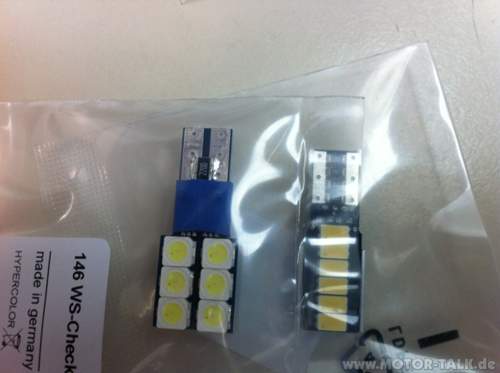

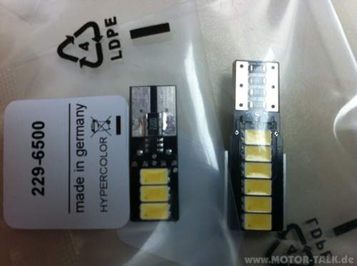

Die Hyprons sind sogar noch kürzer und schmaler.
Abmessungen stehen doch auf der website.
Ich habe überall wo die passen (w5w), die vorigen 6-fachen drin in kaltweiß (10k).
Mag es so hell.
hier größenvergleich.

ich habe inzwischen auch welche bestellt, sind per DPD unterwegs und kommen dann heute Nachmittag.
Für Beleuchtung Innenraum -3000 K- Kofferraum+ Leseleuchten 6500 K
Mal sehen wie es dann aussieht.

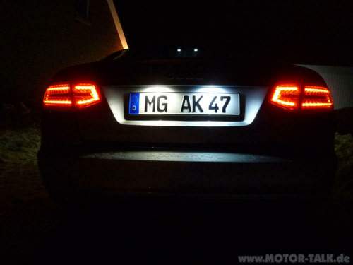

ich habe im kofferraum gestern etwas hin und her getauscht.
erkenne zwischen den beiden lichtfarben auch nicht sooo den unterschied.
vergleichbar mit dem bild oben.
ist garnicht so einfach mit dem ganzen led-zeugs für sich das "richtige licht" zu finden 😉
