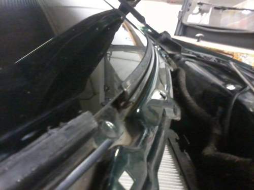

Ich möchte wissen ob es ein Innenfilter für den 1.9 Diesel Octavia gibt?
Wenn ja! Wo muß ich ihn tauschen und wie?
Schöne Grüße von Poken
16 Antworten
Du meinst den Innenraum luftfilter?
Unter dem wasserkasten.
Scheibenwischer ab, wasserkasten ab.
Mit Geschick geht das aus auch ohne Demontage.
Zumindest bei den Baujahren um 2000 muss der Scheibenwischer nicht ab - einfach Abdeckung vom Wasserkasten auf der Beifahrerseite ab. Diese hält bei der Windschutzscheibe aber sehr gut - muss man vorsichtig abhebeln.
Hallo, hab zufällig ein foto rausgekrahmt! Die Wasserkastenabdeckung steckt in der Nut direkt am unteren Rand der Scheibe! Also im 90 grad Winkel raushebeln! Filter ist auch sichtbar....

Aber ich vergaß bei meiner Anfrage das Baujahr vom 1.9 Diesel Octavia zu nennen.
Ist der Innenraum Luftfilter beim 1.9 Diesel Octavia Baujahr 1998, der gleiche Ort wie den um Baujahr 2000?
Vielen Dank im Voraus und Gruß von Poken
Beim 1998er Golf4 war der auch da, sollte baugleich sein.

Der einbauortwar beim 98er Golf auch dort
Ich nehme daher an, dass beim 98er Octavia der Filter auch da sitzt.
Mach doch einfach mal die Motorhaube auf und schau rein... ;-)
Und ich empfehle mal die Google-bilder-suche nach Octavia 1998 Innenraum luftfilter. Da finden sich sogar Bilder davon :-P

Mir fällt was auf und hinter Frage noch ein mal sehr genau!
Ich meine den Luftfilter für die Raumluft im Auto Skoda Octavia 1. Nicht das wir uns falsch verstehen, den Luftfilter für den Motor meine ich nicht.
Denn ich frage deswegen so genau nach. Bei meinem VOLVO V40 ist der Luftfilter für die Raumluft im Innenbereich verbaut und nicht im Motorraum.
Deine Nachricht, die du mir @auchnureinauto gesendes hast, funktioniert nicht!
Ja, das ist der Filter für die Lüftung im Fahrgastraum.
Bei meinem Audi ist dieser Filter auch im Inneren verbaut - beim Skoda halt nicht.
Beim Golf 3 & 4 war der auch nur vom Motorraum aus zu wechseln. Bei den neueren ist er dann vom Fussraum Beifahrerseite zu wechseln.
