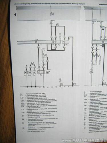

habe bei meinem Audi 80 B4 Bj1993 Probleme mit der Innenbeleuchtung.
Beim Abziehen des Schlüssels geht die Lampe an, bei betätigen der Türkontaktschalter nicht.
Habe mir den Schaltplan angeschaut, werde aber dennoch nicht ganz schlau draus.
Habe alle 4 Türkontaktschalter ausgebaut und abgeklemmt, funktionierte danach aber dennoch nicht.
An was könnte es sonst liegen?!

Wenn ich mir den Schaltplan so ansehe, dann haben alle Türkontakte eine gemeinsame Verbindung. "Steckverbindung grün 3-fach, hinter Schalttafel links".
Wenn diese Steckverbindung z.Bsp. nicht mehr richtig sitzt... oder das entsprechende 0,5er Kabel unterbrochen ist, welches von diesem Steckverbinder weiterläuft.... dann bleibt's natürlich beim Betätigen der Schalter dunkel. Das Einschalten des Lichts beim Abziehen des Schlüssels hat mit dieser Leitung wohl nix zu tun, da dabei der Stromfluß nicht von den Türkontakten unterbrochen oder geschlossen wird.

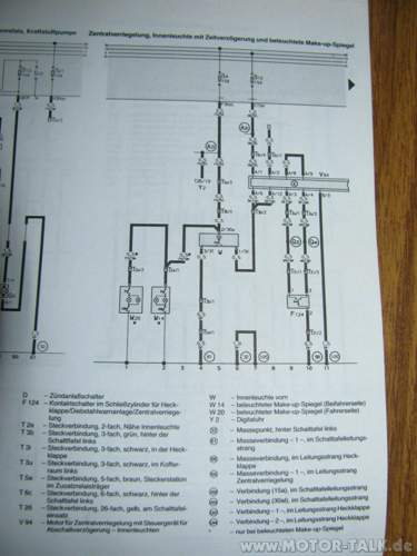

Danke, ich habe mir den Schaltplan noch ein paar Mal angesehen und was mich am meisten "verwirrt" ist das Steuergeraet fuer die Zentralverrieglung/Abschaltverzoegerung. Mit "verwirrt" meine ich, dass ich nicht wirklich weiss, was ich nun checken kann.
Aber die Steckverbindung, die du meinst geht direkt in den Innenleuchtenstromkreis. Ich lad mal meinen Schaltplan hoch.
Img-4915
Img-4916
Nun mach halt.

Ist nun im vorherigen Post...

Okay. Auf dem Plan ist doch alles eigentlich mehr als übersichtlich eingezeichnet. Du siehst exakt, wo Du ggf. mit 'nem Multimeter nachmessen kannst. Da keiner der Türschalter zu funktionieren scheint... wir mal davon ausgehen, daß sie nicht alle kaputt sind und auch alle sauber an Masse liegen... würde ich natürlich erstmal den Sitz des Steckers am V94 und die br/ws Verbindung zwischen F2 (Türkontaktschalter Fahrertür) und V94 checken, weil diese die einzige gemeinsame Verbindung ALLER Schalter zu sein scheint. Von mir aus geh mit Deiner Prüflampe oder sonstwas an den entsprechenden Pin des Steckers am V94 und an die jeweiligen Kontakte der Türschalter. Laut Plan sollte (bis auf die Fahrertür) ja überall nur ein Kabelschuh am Schalter sitzen. Wie auch immer... die br/ws Kabel sind für Dich wichtig. Wenn Du auf diese Weise prüfst, dann wirst Du feststellen, ob und wo ggf. eine Unterbrechung vorliegt. Im besten Fall ist nur der Stecker am V94 verrutscht, mit etwas weniger Glück hast Du eine Unterbrechung zwischen dem Stecker an V94 und den Türschaltern, wobei ich jetzt nicht erkennen kann, wie die Kabel wo langgehen und wo sie ggf. zusammenlaufen. Aber V94 und nacheinander die Türschalter durchmessen wäre das, was ich tun würde. Wenn die Schalter nachweisbar sauber arbeiten, den Kreis öffnen und schließen, dann scheint das Signal von den Schaltern kommend... im V94 nicht verarbeitet zu werden. Warum auch immer. Kalte Lötstelle, Kabelbruch, Hexenpech.
Das wäre jetzt zumindest mal meine Vorgehensweise als Nichtelektriker.... ohne Gewähr. Die Schalter selbst kannste natürlich mit einem Durchgangsprüfer checken, denn sie schalten ja quasi nur den br/ws Draht auf Masse.
