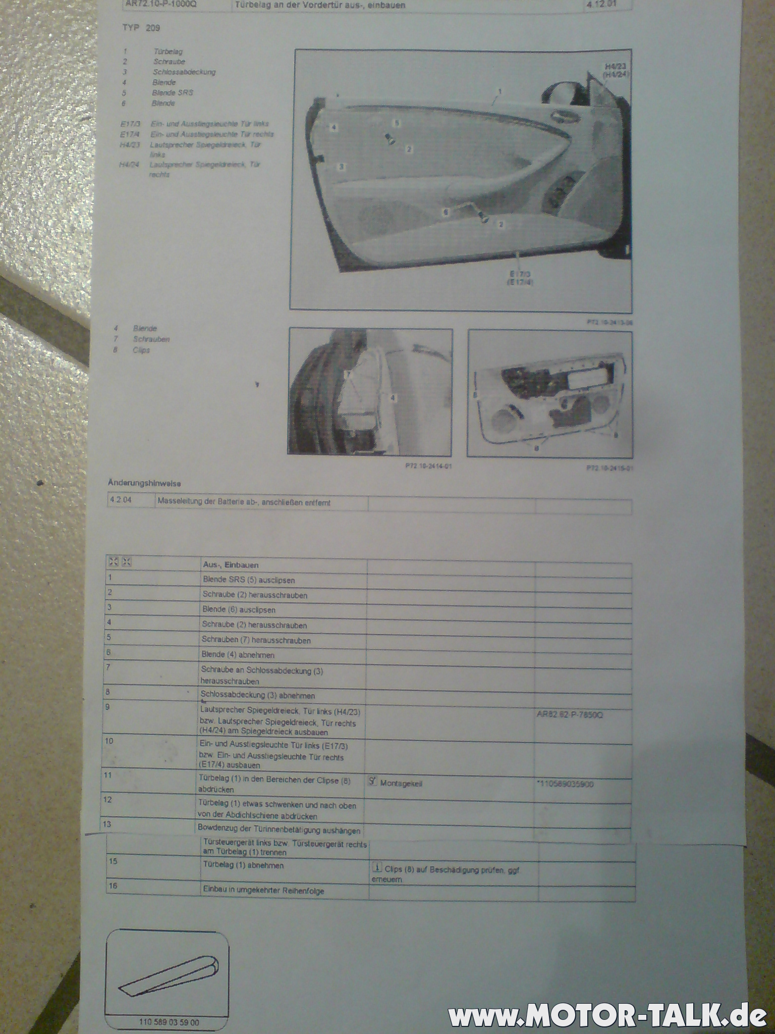

Habe den kompletten Thread gelesen und nirgends wurde eine Anleitung gepostet. Habe nämlich das Problem und weiss nicht wie ich die Leisten an der Tür rausbekomme.
Wäre wirklich sehr dankbar wenn jemand helfen könnte.
Gruß Chris
Gruß Chris
Hi, bittesehr:
http://www.motor-talk.de/.../Attachment.html?attachmentId=554040
Ist etwas unscharf aber danke! Ist das Dokument von dir? Wenn ja, wäre es deutlich angenehmer wenn du es einscanen würdest. Und hast du auch eine Anleitung für das Mittel Teil also da wo das Radio ist.
Nochmals Vielen Dank soweit.
Hi, der Dankebutton ist zum drücken da. Und bei MIKE JONES auch noch mal.
Ich bin gespannt, ob Deine Doku ins Forum findet.
Und: Nein, die Anleitung ist nicht von mir, ich habe für Dich lediglich die SUFU betätigt, mit dem Suchbegriff: Türverkleidung
Und: Ja, ich hab auch was zur Mittelkonsole.

Hast Du am W209 Abgerundete oder Eckige Schalterreihe an der Mittelkonsole?
Bei mir sind noch die alten Schalter drin also abgerundet.
Dann geh folgendermassen vor:
1) Schalthebelabdeckung:
Aschenbecherabdeckung öffnen; die Mittelkonsolen Schaltabdeckung vorne an den Seiten links / rechts vorsichtig hochziehen (Mit einem Ruck), Schaltabdeckung nach oben ziehen und die Manschette über den Schalthebel stülpen, den Anschlussstecker je nach Ausführung unterhalb der Abdeckung abziehen. Den Schalthebelsicherung des Schaltknauf eine halbe Umdrehung verdrehen und die Abdeckung nach oben hin abnehmen.
2) Aschenbecher:
Aschenbecher Gehäuse links / rechts mit einen Schraubendreher aus den Verrieglungen hebeln, und herausnehmen.
3) Klimateil:
die beiden TORX Schrauben zur Befestigung der Mittelkonsolen Abdeckung unten links und rechts heraus drehen; Mittelkonsolen Abdeckung unten an den Seiten vorsichtig hoch ziehen; Anschlussstecker für das Klimabedienteil, sowie den oben Anschlussstecker der Schaltereinheit abziehen.
4) Beim MOPF mit Ausziehhaken oben zwischen Blende und Armaturenbrett rechts und links etwa 5cm von den Ecken aus nach innen die Haken einführen , verdrehen und die Schalterblende mit einem Ruck nach vorne ziehen. (Ist mit einer Klennvorrichtung befestigt). Dann ggfs. das Radio mit je 2 Schrauben ober und unterhalb herausschrauben.
Zeitaufwand für geübte, ca 10-15 Min.
Original geschrieben von gerlingensh
Wenns nicht klappt, PN
Übrigens ist es nicht nötig das Klimabedienteil abzuklemmen, man kann es recht einfach mit einem Schraubenzieher "abklipsen", die Schalterreihe muss allerdings abgeklemmt werden- diese ist mit 5 Torx an der Mittelkonsole befestigt. Auch das Ablagefach mit der 12v-Steckdose muss nicht abgeklemmt werden, das Dekor ist mit zwei Klipsen darauf befestigt, welche sich seitlich befinden und per Schraubenzieher leicht entfernen lassen. Achtung: Das Dekor ist nicht nur seitlich geklipst, sondern auch von vorne geführt, also beim aufsetzen erst vorne ansetzen, dann klipsen! :-)
Der Aschenbecher bzw. das Ablagefach ist mit zwei Klipsen befestigt. Diese sitzen in der Metallführung und müssen zum Ausbau nur vorsichtig Richtung Sitze gedrückt werden.
Die Mittelkonsole kommt Dir quasi schon entgegen, wenn Du sie nach Entfernung der Torx von unten vorsichtig in Richtung Sitze kippst.
