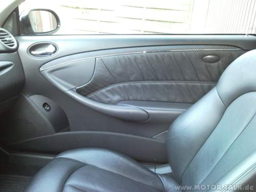

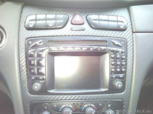

habe nach langer Überlegung meine Wurzelnußausstattung foliert.
Irgendwie war ich das Holz satt, neue Zierteile einfach zu teuer,
also bei diversen Carwrappern nachgeschaut. Auf einer Seite fand ich
dann den Hinweis, das man selbst sehr leicht folieren kann. Nach
anfänglicher Skepsis, bestellte ich mir dann über die Bucht die Folie.
(3M DI-NOC Carbon CA-421)
Der erste Eindruck der Folie begeisterte mich sehr, fühlbar strukturiert,
Optik spitze! Also erstmal an meinem Garagentoröffner ausprobieren.
War echt erstaunt wie leicht sich das Material verarbeiten ließ.
Hilfsmittel Skalpell und Heißluftfön.
Also alle Teile aus dem Auto ausgebaut und los gings.
Hat zwar etwas gedauert,aber bin begeistert.
Ergebnis siehe Bilder.
Würde mich über Eure Meinungen freuen!

Also die Folie hat 28€ plus 7€ Versand gekostet. Größe ist 48cm Breit und
122cm Länge. Reicht ganz locker, habe sogar noch ein großes Stück über.

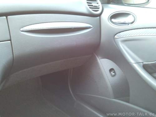

Blasen habe ich nicht eine einzige, sogar beim Handschuhfach-Griff nicht,
und der ist original sehr strukturiert.
Folie wird beim erwärmen sehr weich, Struktur ändert sich dadurch nicht!
Echt spitze zu verarbeiten, übt am besten an irgendeinem anderen Teil,
Ihr werdet nicht enttäuscht sein.
Wie hast du denn die sachen aus der Türverkleidung rausbekommen? Türverkleidung abgebaut oder im eingebautem zustand foliert?
habe die Türverkleidungen abgebaut.
Die Leisten haben auf der Rückseite Pins ,
diese sind durch die Türverkleidung gesteckt,
und werden mit einer Art Sprengring gehalten.
Man kann sie mit einer Spitzzange leicht entfernen,
und anschließend auch wieder verwenden.
Man sollte bei den Leisten darauf achten,
das man den Übergang zum Chrom schön auf der
Folie abzeichnet. Habe das mit einer Kreditkarte gemacht,
einfach nach dem Aufkleben mit der Karte zwischen Chrom
und Holz entlang gezogen. Das erleichtert das Ausschneiden
mit dem Skalpell, und man sieht keinen Übergang.
Habe noch vergessen zu erwähnen, das man dadurch auch den Vorteil hat,
alles später wieder in den Ursprungszustand (bei mir Wurzelnuß) zu versetzen.
Einfach Folie wieder heiß machen, und entfernen. So kann man es übrigends
auch beim Verarbeiten tun, deshalb auch blasenfreie Positionierung.
Auch hat man mir versichert das sich die Folie nicht durch Erhitzung des
Innenraumes im Sommer löst.
Googelt mal nach 3M DI-NOC , es gibt auch verschiedene Designs.
