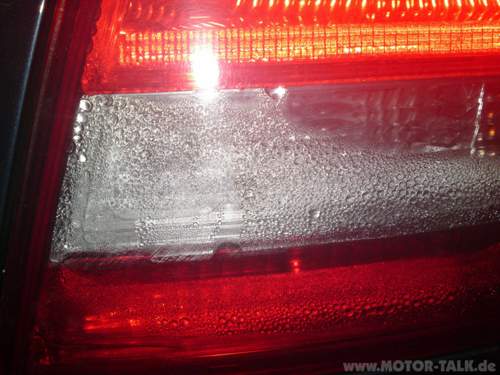

hallo jungs,
hab meinen dicken vor ca 3 monaten geholt. Da es in letzter zeit viel geregnet hat und kalt war usw. hab ich vor paar tagen gesehen das die rückleuchten von INNEN bschlagen waren. Hab gleich handy raus geholt und paar schnappschüsse gemacht.
hier:
http://img714.imageshack.us/i/21012011112.jpg/
http://img833.imageshack.us/i/21012011111.jpg/
Zu den Daten des fahrzeuges:
A6 4F Baujahr 10/2004 (also kein garantie mehr) 2,0TDI
Übernimmt das audi auf kulanz?
Habt ihr erfahrung damit? Wenn ja wäre es sehr hilfreich.

hier
Rechts
Links

Hab das gleiche Problem auf beiden Seiten, links stärker...
Hab schon die Dichtungen erneuert und auf korrekten Sitz derselbigen geachtet. Keine Besserung.
Alle paar Monate schraub ich die Teile ab und trockne sie über Nacht im Haus.
War auch schon beim 🙂 aber ne Lösung haben die da auch nicht. Zumal ich auf der linken Seite auch arge Probleme mit der Masseverbindung habe und dadurch öfter verschiedene Leuchtmittel ausfallen.

Echt heftig die Rücklichter.
Habe versucht raus zu bekommen wo es bei mir reinkommt....keine Chance...nichts zu sehen...
Hab jetzt ein Tuch mit "reingebaut"...... das die Feuchtigkeit erstmal raus zieht.....

Hallo
Es liegt an den Dichtungen.
Am besten Dichtungsmasse benutzen, alte Dichtung raus dann die masse rein.
Alles zusammen drücken und die bleiben trocken.
Die Dichtungsmasse habe ich mir von Audi geholt die gab es gratis. 🙂

etwas beschlagen sind die Rückleuchten bei mir auch schon wieder, werde das mit der Dichtmasse auch mal in Angriff nehmen.
Deine Rückleuchten sehen aber echt krass aus, bei mir ist nur etwas beschlagen aber bei dir steht ja schon das Wasser drinnen.

Das ganze liegt eindeutig an der Gummidichtung, die für Ar.... und Fr...... ist!
Bau die Heckleuchte aus und kontrolliere diese Dichtung. Beim meinem A6 war sofort zu erkennen, dass die an einer Ecke verdreht war und soweit innen lag, dass sie die Leuchte gar nicht abdichten konnte.
Ich habe keine neue Dichtung verwendet, sondern eine Dichtmasse schön passend zurecht gerollt und rundum unter die Gummidichtung eingelegt. (nicht zuviel, sonst hast auch wieder ein Problem) Das Rücklicht ist seither nicht mehr angelaufen!
