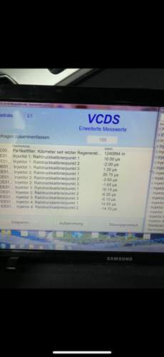

Hallo, kann mir einer von euch Profis was zu den Werten sagen?
Ist ein A6 4g vfl 3.0tdi 204ps 178000km
65000247-cb70-4926-a399-bc0efca2d255
Sieht nicht schlecht aus, der 5te ist etwas auffällig.Rücklaufmengenmessung machen wenn's irgendwelche Probleme gibt.
Sehe ich auch so. Falls die Dichtringe noch die ersten sind, solltest die unbedingt mal tauschen bei Deiner Laufleistung.
Danke für eure Antworten. Was heißt auffällig? Welcher Wert ist die maximale Grenze? Kenne mich damit nicht so gut aus, hat mir jemand gestern ausgelesen. Mein Fahrzeug hat das Softwareupdate 23z2 drauf, kann es daran liegen?
Sollte ich die Dichtringe beim Freundlichen wechseln lassen?
Habe hier noch ein Bild aber leider nur bis Injektor 4
Dd13e125-57c9-4cc9-be19-6e814a7f1a08
Mit auffällig meinte er z.B. ruckeln usw.
Das Update kann bei manchen Motoren auch zu Ruckeln oder Teillastnageln führen. Musst nur mal in den entsprechenden Threads lesen.
Was ich ein wenig komisch finde ist, dass Dein DPF schon seit über 1200km nicht mehr regeneriert hat. Ob das normal bei Deinem Motor ist. weiß ich jetzt auch nicht sicher. Würde ich mal im Auge behalten .
Bei meinem BiTdi ist die Regeneration ca. alle 800km.
Wegen den Dichtringen, gibt es auch einige Berichte hier im Forum.
Check mal über Audi die Rephistorie. Falls die noch nicht gewechselt wurden, auf jeden Fall zeitnah machen lassen. Material ca. 100.- und 2 Stunden Arbeit. Wenn der Dichtring durch ist und sich der Injektor schön im Schacht rein brennt, hast die Arschkarte. Dann wird es unter Umständen richtig teuer, deshalb lieber vorsorglich wechseln.
Musst auch nicht unbedingt bei Audi machen lassen, dass kann jede gute Freie auch ohne Probleme.

Also die Injektorwerte an sich auf dem ersten Bild das ich gepostet habe sind aber völlig in Ordnung, oder ?
