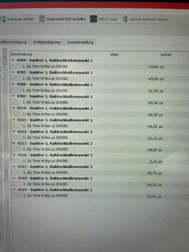

was haltet ihr von den Werten(Km.60000 Audi A6 4G 2013). Ich bin der Meinung der Injektor 4 ist nicht mehr sooo gut, was meint ihr?

Stark Positiv deutet auf Verunreinigung hin. Grenzwerte, gibt es soweit ich weiß bei diesen Injektoren keine. Die Einspritzmengenabweichung sieht bei Dir gut aus.
Fahre mal ab und zu Premiumsprit und schütte 2x im Jahr Additive in den Tank.
Was mehr bringt, ist eine Reinigung mit einem Clear Flow System.
Wenn man beim 4G 3.0 Tdi auf Nummer sicher gehen will... alle 120.000 die Injektoren ausbauen überprüfen ggf. revidieren und neu abdichten

Bleibt eine Frage..... Ab welchem positiven Wert wird denn von einem hohen Wert gesprochen?
Auch, wenn es keine Referenzwerte im positiven Bereich gibt, so scheint doch eine gewisse Aussagektraft dahinter zu stecken.
Wolle
Audi wechselt Injektoren ab +- 1,5mg/hub.
Bei mir sogar mit 202Tkm noch auf Kulanz.
Ich hatte jedoch schon spürbare Ruckler ab Werte +-0,8.
Die Werte im Stand sind auch meist nicht zu gebrauchen (außer er Läuft im Stand nicht mehr).
Am besten eine Loggfahrt machen und sich die Maximalauschläge anschauen.

Finde ich jetzt gar nicht so schlecht die Werte. Ein Injektor übernimmt immer den Ausgleich. Hier sieht es so aus als wäre das der 2te. Deshalb muss man immer etwas Vorsichtig sein mit der Interpretation.
Ruckelt bei dir etwas bei der Fahrt?
So sehen die Werte eigentlich ganz ok aus.
Wirklich aussagekräftig sind die Werte dann wenn sie genau während eines Problems (also Ruckler) geloggt werden.
Da sieht man dann sofort welche aus der Reihe tanzen.
Ich habe manchmal sehr deutliche Kaltstartruckler (bei leichtem Frost und wenn ich nicht vorheize)
Und bei konstanter Fahrt (Motor warm) in den Geschwindigkeitsbereichen Landstraße (brav gefahren ;-) ) ist auch meistens ein leichtes Ruckeln spürbar. Nicht wirklich doll, aber eben spürbar.

Bleibt nur noch die Frage, ab wann man von "hohen" positiven Werten bei den Raildruckkalibrierungspunkten sprechen könnte, auch, wenn es dafür keine Referenzen gibt.
Man liest es ja immer mal wieder im www, dass "höhere Werte" auf Verkokungen hindeuten. Aber niemand kann einem Werte nennen, damit sind derartige Tipps nicht brauchbar.
Ich hatte mich da ein wenig von beeinflussen lassen, weil man es immer mal liest.
Ich werde jetzt mal ein paar Füllungen Premium tanken und die Raildruckpunkte erneut auslesen.
Die Raildruckkalibrierpunkte kannst du meiner Meinung nach vergessen. Beim Vorgänger 4F waren die noch Aussagekräftig aber beim 4G finde ich nicht mehr.
Ich hatte zum Beispiel einen Injektor der über mehrere Tausend Kilometer sich schon angekündigt hat. Laut Kalibrierpunkte war er noch super. Dann ist er auf einmal komplett ausgefallen und hat überhaupt nicht mehr gearbeitet. Hat man aber nur anhand der Einspritzmengenabweichung gesehen.
Die Kalibrierpunkte werden auch nur einmal alle Tausend Kilometer aktualisiert.
Du müsstest schauen das du beim starten oder während der Fahrt wo er ruckelt, mal einen Logg machen kannst.
Den dann mit zu Audi nehmen.
Ich denke mittlerweile auch, dass ich mich da viel zu tief hineingesteigert habe, was die Railpunkte betrifft.
Ich werde es dabei belassen und ebenfalls nur noch ab und zu mal auf die Mengenabweichung gucken und gut ist.
Das leichte Ruckeln werde ich beobachten und mal sehen, ob das bei Premiumsprit auch noch auftaucht.

Seit gestern nagelt mein Motor - es sieht aus als ob ein Injektor etwas herumhüpft bzw einfach laut ist :(
Ich habe nun einen Fehler gefunden - siehe Anhang!
Ich habe ebenfalls mal die Rail-Werte ausgelesen, aber ich weiss leider nicht ob die Werte gut oder schlecht sind.
Hat jemand Erfahrungen und kann mir sagen welche Injektoren getauscht werden sollte ?

Ich habe nun auch die Einspritzmengenabweichung gemessen - siehe Anhang.
Ich hoffe jemand kann mir dazu etwas sagen :D.. Alle Werte wurden bei kaltem Motor gemessen
Zylinder 2 is auffällig, weiter beobachten ggf mal ne 2takt Öl Kur machen.
