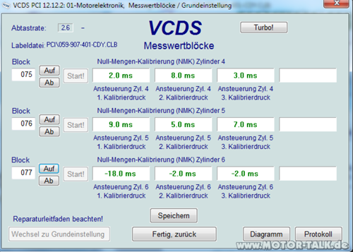

hallo jungs ,
hab auch ein 3.0 TDI FL CDY Modell 2010 145000Km
hab auch festgestellt das öl mehr wurde: und sofort die werte ausgelesen:
bin auch nicht begeistert und ab und zu drehzahlschwankungen im warmen zustand nach dem starten.
und weiß nicht ob das gut oder schlecht ist.
hier noch paar fotos:
Injektoren-1-3
Injektoren-4-6
Schlecht scheinen die ja noch nicht zu sein, leider fehlen die Werte, ab wann ein Injektor zu stark nachtropft.

haben sich in paar monate geändert🙁
die sind mehr verkokt ich denke weil ich viel kurzstrecke fahre.
Hier meine bei 49tkm .
Ich finde ,schon schlecht, für so einen jungen Motor.
Muss ich mir sorgen machen?

-6.0 ms Zeitkorrektur
tja das problemm ist das wissen wir ja nicht wo die grenzwerte bei FL sind... aber deine sehen nicht toll aus für so ein Km-Stand also (-)minus bereich heißt verschleiß und (+) heißt verkokt....

Du hast laut Deinem Profil einen VFL und hier geht es um den FL wo leider noch niemand die Grenzwerte zu kennen scheint.
Ich mache mich zwar nicht verrückt aber etwas beunruhigt bin ich doch wenn ich die Werte von meinem aktuellen FL mit denen von meinem ehemaligen VFL vergleiche...

Hier sind meine Daten sind alle sehr Pluslastig, ich weis nicht ob es an den Chiptuning liegt
Kilometerstand: 117451 km
Adresse 01: Motorelektronik (4F9 ABT 402 A)
20:37:42 Block 072
8.0 ms Zeitkorrektur
12.0 ms Zeitkorrektur
17.0 ms Zeitkorrektur
20:37:42 Block 073
11.0 ms Zeitkorrektur
15.0 ms Zeitkorrektur
16.0 ms Zeitkorrektur
20:37:42 Block 074
14.0 ms Zeitkorrektur
20:38:40 Block 075
20:38:40 Block 076
24.0 ms Zeitkorrektur
29.0 ms Zeitkorrektur
23.0 ms Zeitkorrektur
20:38:40 Block 077
26.0 ms Zeitkorrektur
18.0 ms Zeitkorrektur
19.0 ms Zeitkorrektur
Die Werte kommen vom nie richtig Gas geben.
Das kann sein, weil wir hier nur 80 und auf Autobahn 120 fahren dürfen. Wenn Du einmal einen halben Monatslohn für 22 Km/h hingelegt hast, überlegst Du dir das mit den richtig Gas geben.
Gut dann halten ja meine Injektoren ein Autoleben lang und ich brauche mich mit dem Thema nie mehr beschäftigen.
