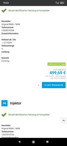

Dann hoffe ich mal, dass es passt. Sollen nächste Woche kommen. Mal schauen, wann ich dazu komme, sie zu tauschen.
Hast du mal die Original-ETK-Nr. bitte.
Teilenummer
13537810702
Teilenummer
13538576298
Wieso 2 Nummern. Dürft ja wohl nur eine sein.
Verlinke doch bitte mal mit VIN die ETK Seite.
Leebmann zeigt tatsächlich beide an.
Möchte meine VIN hier nicht unbedingt öffentlich machen.

Um ganz sicher zu gehen , schau einfach unter der Haube nach , welche Nummer auf deinen bereits verbauten Injektoren drauf steht
Zu spät ... Sind schon unterwegs zu mir.
Themenstarteram 2. Oktober 2020 um 17:39
Ja aber um sicher zu gehen .
So lange das Paket nicht geöffnet ist , kannst du sie zurück schicken falls se falsch sind .
Wenn ich die Bosch Nummern (gibt auch zwei, wobei die baugleich zu sein scheinen) bei einschlägigen Händlern eingebe, werden mir als OE Nummern beide o.a. BMW Nummern (und noch weitere) angezeigt.
Scheint also so zu sein, dass identische Injektoren unterschiedliche Nummern haben.

Also bei mir sind die .....702 verbaut .
Hab gerade keinen Zugriff auf das Auto. Ich schaue bei Gelegenheit mal nach. Danke erstmal!!
