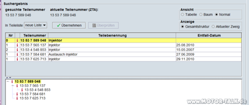

seit kurzem ruckelt mein 630 i (E 64, BJ 2009, 61.000 km) in kaltem Zustand (teilweise deutlich). Nach etwa 500 m - max. 3.000 m Fahrstrecke ist wieder alles normal. Wenn das Auto mal warmgefahren war, ist für weitere Starts am Tage dann Ruhe. Als Ursache vermute ich einen oder mehrere verschmutzte oder defekte Injektoren.
Am Montag kommt ein Spezialist, der das ausmessen soll.
Hier im Forum sind ja etliche Fachleute unterwegs, die mir aus Ihrem Erfahrungsschatz vielleicht vorab einige Informationen an die Hand geben können.
- Ist es möglich / sinnvoll nur einzelne Injektoren zu tauschen oder immer gleich alle zusammen ?
- Ist es möglich / sinnvoll ausgebaute Injektoren reinigen/aufbereiten zu lassen (z.B. bei Bosch) oder sollte man immer tauschen ?
- Sollte man mit den Injektoren auch irgendwelche Benzinfilter austauschen ?
- Gibt es sinnvolle Maßnahmen, wie sich künftige Verschmutzung / Verschleiß reduzieren lässt ?

Der Freundliche mit seinen Messgeräten hat heute gemessen und diagnostiziert. Laut Messung sind die Injektoren nicht die Ursache (alles normale Werte), sondern stattdessen der Stickoxidsensor.
Das würde (neben der falschen Injektorenvermutung) erklären, warum nur über die ersten paar hundert Meter das Geruckel auftritt und danach nicht mehr.
Weiterhin ist im Fehlerspeicher (neben den NOX-Sensorfehlern) ein Zündaussetzer auf Zylinder fünf hinterlegt, der vermutlich an der Zündspule liegen soll. Die wurden von BMW (Service) erst vor drei Jahren (seither 25.000 KM Laufleistung) komplett gewechselt.
Ich lasse daher prophylaktisch mal alle Kerzen mit tauschen.
Zum Schluss wurde noch festgestellt, dass die Klimaanlage keine Leistung bringt (vermutlich Kühlflüssigkeitsverlust).

Der NOX Sensor wurde gestern ausgetauscht.
Scheint es gewesen zu sein, das Geruckel auf den ersten Metern nach dem Kaltstart ist (zumindest vorerst) Geschichte.
Damit sind (außer den Injektoren) alle neuralgischen Teile ausgetauscht :
Bei 35.000 alle Zündspulen (Kulanz bzw. Rückruf) und die HD Pumpe (ca. 500 EUR)
Bei 63.000 der NOX Sensor (ca. 500 EUR)

Anfang 2019 wurden die Injektoren getauscht und zusätzlich die Ventileinlässe gestrahlt. Seitdem ist nichts mehr von Geruckel wahrzunehmen.
Aktuell hat das Auto keinerlei Zipperlein mehr.
Die Laufleistung liegt bei knapp 82.000 KM.

Neben den Injektoren solltest du auf jeden Fall auch die Ansaugkanäle der Einlassventile strahlen lassen und gleichzeitig auch die Zündkerzen mit tauschen. Wenn man das alles nicht (gleichzeitig) zusammen macht, dann kommt es durch Fehlfunktionen eines Bauteils gleich wieder zur Schädigung anderer (neu verbauter) Bauteile.
Insgesamt habe ich für die Fehlersucharbeiten (u.a. Messung der HD Pumpe, Fehlerspeicher lesen usw.), Austausch aller sechs Injektoren, der sechs Zündkerzen und Strahlung der Einlasskanäle rund 3.000 EUR brutto bezahlt (in einer BMW-Niederlassung).
Was ich jedem Fahrer eines Direkteinspritzer-Schichtlademotors unbedingt empfehlen kann, ist die ausschließliche Verwendung von Aral Ultimate bzw. Shell V-Power. Diese beiden Sorten verbessern die Laufkultur des 3.0 i Motors spürbar.
