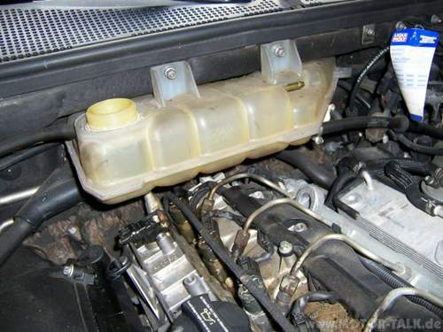

Bei diesem Modell sitzt der 5. Injektor nahe der Fahrgastzelle und vor allem unterhalb des Ausgleichsbehälters für das Kühlmittel. Zum Arbeiten muss daher der Kühlmittelbehälter weg. Da er unten beifahrerseitig mit einen kurzem Y-Stück an den Heizkreis angeschlossen ist (Bild 1 links unten), muss man vorher das Kühlwasser ablassen. Nun hat der Ml aber keinen ordentlichen Kühlwasserablasshahn (bei meinen Vorgänger W 124 saß der am Kühler) und gibt es bei Ablassen unten am Kühler mal wieder „Kühlwassersplenterei“.

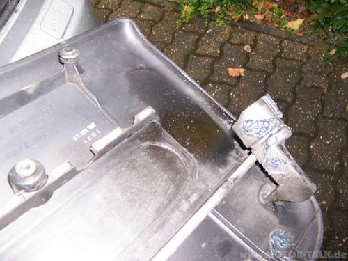

Erstes Alarmzeichen für den undichten Düsensitz war Abgasgeruch im Auto. Kontrolle der Motorabdeckung auf der Unterseite ergab ganz hinten Abgassprühnebel (Bild 2)

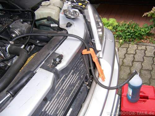

Ich habe die Kühlwassersache und Düsenausbau wie folgt gelöst: Motor kalt, Deckel Kühlwasserbehälter abgeschraubt.
Kleinen Schlauch oben am Kühlwasserbehälter (Bild 1 rechts oben), der zum Thermostatgehäuse führt, vorsichtig demontiert (Am Kühlwasserbehälter sollten alle Schläuche immer vorsichtig demontiert werden, weil die Anschlussstutzen bei den eingegossenen Metallröhrchen oft brechen –siehe Forumsbeiträge). Schlauch aus den Führungen entfernt und das Kühlwasser mit diesem Schlauch in ein tiefer liegendes Auffanggefäß ablaufen lassen (Bild 3). Ich hatte die Ablaufmenge unterschätzt, nächstes Mal nehme ich 5 Ltr. Kanister und lass ca. 3,5 Ltr. ab.
Dann den Kühlwasserbehälter an den beiden 10er Schrauben oben abschrauben und unten die Schlauchklemme zum Y-Schlauchstück lösen. Danach versuchen den Schlauch selbst am Stutzen etwas zu lösen (jetzt ist der Behälter noch fixiert) Anschließend den Behälter aus der hinteren (zur Fahrgastzelle) sitzenden Klemme ziehen, nun kann er etwas geschwenkt werden und ziemlich leer laufen. Danach den Y-Schlauch entfernen, Signalkabel lösen, und den Behälter mit Ablassschlauch und weiteren kleinen Schlauch zur Seite legen. Nun ist der Arbeitsplatz für den 5. Injektor frei.
