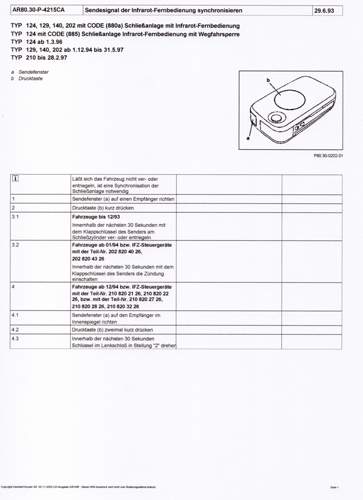

Moin zusammen, ich habe für meinen E220T zwei Infrarot Schlüssel.
Einer kommuniziert mit dem Auto, der andere nicht.
Es gehören beide zu dem Auto.
Anlernen geht nicht, beide Varianten.
Der 2. Schlüssel funktioniert technisch zu 100%.
Nun meine Frage: :-)
Gibt es die Möglichkeit, mit einer Mercedes Software diesen Schlüssel an den Infrarot Empfänger im Auto zu koppeln ? Gibt es hier jemanden im Bereich 2-3 PLZ, der das kann ?
Vielen Dank im Voraus!

es gibt keine Möglichkeit mit irgend einem Diagnosegerät - Star Diagnose oder ähnlich - die Schlüssel die lange Zeit nicht benutzt wurden anzulernen. Das mußt Du selbst machen. Du sprichst von 2 Varianten, das ist nicht ganz richtig denn es gibt 3 Varianten, wie Anlage zeigt.
Woher weißt Du, daß der zweite Schlüssel 100%ig i.O. ist ? Hast Du mit einem IR Tester oder Smartphone geprüft ob ein IR Signal ausgestrahlt wird ? Geht die kleine schwache rote Diode an nach dem Draufdrücken ?

Dann lies mal das WIS Dok. durch, das ich angehängt habe. Bringt Dich das weiter ?
Leider nein. Habe eben noch mal, zum zigsten Mal alles versucht. Geht nicht.
Wenn Du die richtige Synchronisiermethode benutzt hast und es geht nicht dann ist der Schlüssel defekt egal was Deine Gurus Dir erzählen.

Bei mir müsste eigentlich Variante 1 funktionieren.
Schlüssel auf Empfänger halten, drücken und dann innerhalb 30s einen schliesszylinder öffnen oder schließen.
Ich hatte gehofft, man kann mit einer Software von Mercedes was machen.
Und mein IFZ fängt ja noch mit 124 an… die anderen mit 202 und 210.
An der Fahrertür hat man ja nur den Empfänger.
keinen schliesszylinder.
An der Heckklappe Empfänger und Schliesszylinder, da passt der Schlüssel aber nicht wegen neuem Schloss
Also richte ich den Schlüssel auf Fahrertür oder Heckklappe und gehe zur Beifahrertür und mache da am Schliesszylinder auf und zu.
Dann macht die ZV alles auf oder zu.
Oder muss man zwingend an der Heckklappe den Schliesszylinder bewegen, weil dort ein Empfänger ist ?

Versuch doch einfach mal nach dem Senden am Kofferraum aufzuschließen. Muss ja nicht der Schlüssel sein mit dem du zuvor gesendet hast. Das Auto kann die mechanischen Schlüssel ja nicht unterscheiden, also kann man mit dem neuen Schlüssel senden und mit dem anderen Aufschließen. Das Prozedere ist ja nur dazu da dass die Anlernerei nur von jmd mit dem richtigen Schlüssel zu Ende gebracht werden kann.
Ich glaube es zwar nicht, aber kann schon sein dass das Steuergerät beides an der gleichen Tür haben möchte.
