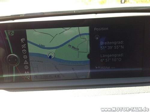

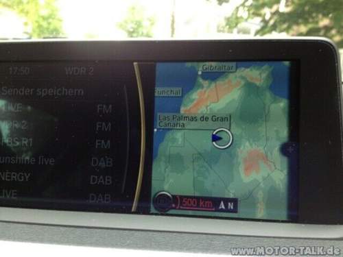

Mein Austausch-CiC nach dem Navi-Klau vor über 5 Monaten (!) spinnt seitdem immer noch bei der Navigation. Nach der Standzeit fährt der Wagen oft einige Zeit scheinbar rückwärts wie wild quer durch Stadt und Flur oder steht angeblich in der algerischen Wüste, bis sich das Navi nach einiger Zeit fängt und wieder richtig anzeigt. Das passiert angeblich nur bei Austauschgeräten, warum weiss noch keiner. BMW München versucht, den Fehler zu finden. Ein Quertausch des CiC sowie die Aufspielung anderer Software hat angeblich auch nichts gebracht.
Wie heisst es so schön in England: The queen is not amused.
Foto2
Foto1
