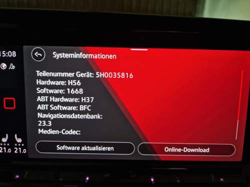

Guten Tag,
rofd und Black Shadow wo kann man die Aktion "OTA Update OUG 1 nachlesen, ich habe gerade wieder zwei OTA-Updates für kleine Verbesserungen bzw Fehlerbehebungen, es kommt umher noch ab und ab die Fehlermeldung:"Rangierbremsfunktion zur Zeit nicht verfügbar, Fehler Einparkhilfe und die gelegentlich verzögerte Anzeige einer Kachel", es scheint aber weniger aufzutreten.
Ich haben einen VW Golf 8 Style 1,5 TSI 6-Gang-Handschaltung Erstzulassung 29.09.2920.
Abstürze hatte ich bis jetzt Gottseidank nicht, nur das Infotainment braucht manchmal etwas zum Hochfahren, manchmal ist es auch sofort da, aber das mit dem Tempo ist ja schon länger bekannt, ich hoffe mit einem Softwareupdate auf 1896 eine fehlerfreien und flüssiges Arbeiten meines Infotainment, obwohl ich jetzt schon Bedenken, wo einige User hier bei 1896 von Abstürzen sprechen.
Hat da jemand wertvolle Informationen für mich ob es EMPFEHLENSEERT ist auf 1896 zu upgraden?
Schöne Grüße
Awandi71
Ja, eine Version 1668 sollte auf jeden Fall upgedated werden. Diese ist schon lange nicht mehr aktuell. Die aktuellen Versionen sind 1896 bzw. 1899, bei Neufahrzeugen noch höher. 1941 ist schon in Vorbereitung.
Technische Details zu "OTA Update OUG1" kann man kostenpflichtig bei erwin nachlesen. Das ist aber nicht nötig, weil diese Software von Systemen mit aktueller Software ohnehin irgendwann aufgespielt werden. Selbst der Händler wird diese Aktion nicht manuell aufspielen.
Mit 1668 ist jedenfalls noch keine OTA-Funktion verfügbar. Also umgehend beim Händler updaten lassen. Dieser Rat wurde hier ja schon öfter abgegeben.

Also ich würde trotz der Gefahr, dass es dann zu Abstürzen kommen kann, bedenkenlos auf 18XX updaten lassen. Alleine der Performanceboost in quasi allen Lebenslagen macht das wett.
Wenn ich mit der installierten Verson wenig bis gar keine Probleme hätte würde ich momentan nicht updaten. Bei mir wurde von 17xx auf 1896 verschlimmbessert von keinen Abstürze auf regelmäßige Resets. Zufall oder nicht, kann ich nicht beurteilen.
Wie Du hier lesen kannst gibt es die Abstürze wohl mit allen aktuellen Versionen also 1896, 1899 und wie man oben sieht wohl auch mit 1900.
