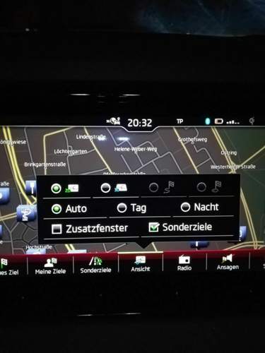

Doch, angeboten wird sie wohl von Skoda. Kurz nach dem Booten des Columbus Entertainment habe ich das Auswahlkästchen im Menü kurz gesehen. Danach blieb es verborgen.
Meiner Meinung nach sind alle Bedingungen erfüllt.

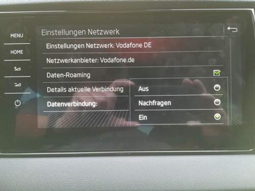

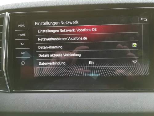

Die Vodafone Simkarte ist eingelegt. Datentransfer erfolgt auch. Ich habe heute mal das Columbus ohne Zündung gestartet. Im Menü erschien der Punkt „Google Earth“. Als ich ihn aktivieren wollte kam die Meldung „Funktion nicht verfügbar“. Danach blieb der Menüpunkt verborgen.
Liegt es wohl an der Simkarte oder sind weitere Einstellungen nötig. Wäre schön wenn jemand eine Idee hat.
Die Online-Dienste Infotainment Online sind aktiviert? click
Ja, das hat mein „Freundlicher“ bei der Übergabe übernommen.
Allerdings über sein WLAN, meine Simkarte steckte noch nicht im Columbus. Ob es daran liegt?
Alle anderen Daten werden problemlos übertragen:
News, Parkplatzinformationen, Tankstelleninormationen u.s.w.
Dann würde ich mich zum Freundlichen bewegen. Solange das KFZ online geht, isind alle Voraussetzungen erfüllt.

Ich komme gerade vom "Freundlichen". Er musste etwas recherchieren bevor er ein Rundschreiben von Skoda fand.
Aus diesem geht hervor, dass die Unterstützung der Ansicht durch Google Earth ab der Fertigungswoche KW 31 für das Modelljahr 2019 eingestellt wird. Bei allen anderen Skoda-Fahrzeugen welche z.Zt. die Google-Earth Ansicht nutzen wird es bei der nächsten Verlängerung nicht mehr fortgeführt. Spätestens 2020 ist dann auch bei diesen Fahrzeugen Schluss. Also brauche ich nicht weiter nach einem Fehler suchen.
Im neuen Handbuch wird auch nichts mehr beschrieben.
