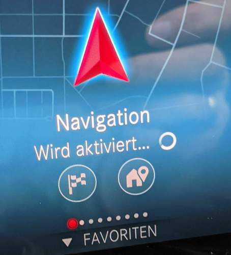

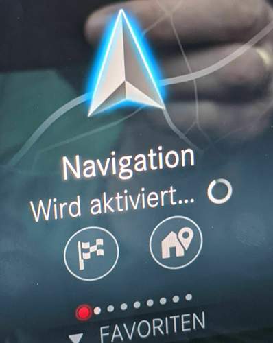

Also ich hatte gestern Deutschland per Stick gemacht.
Heute dann den ganzen Rest von EU auf Stick.
Lief anscheinend auch irgendwie durch, und es wurde ein Neustart angefordert.
Jetzt rührt das System aber schon ewig rum, und zeigt an:
Navigation wird aktiviert...
Mal mit dem blassen NaviZeichen und mal mit dem roten Zeichen...
Dann kommt mal wieder die Karte vom Standort, aber ohne Straßennamen etc.
Habe jetzt das Auto ausgeschaltet, und hoffe, das sich das System bis morgen automatisch wieder
fängt.
Wenn nicht? Was dann?

Moin,
so ich habe jetzt wohl ein Problem.
Komme gerade vom Auto...
Navi startet nicht, kommt weiterhin die Meldung: Navigation wird aktiviert.
Mal der Pfeil in Farbe( rot) mal in s/w
wat nu?
Wenn jemand eine Lösung weiß, oder Tipp, sehr gerne!

nabend, kommst du garnicht ins Navi rein?
Oder gehe vom Hauptmenü in System - da steht drin ob das mbux gerade das update macht.
Nee, komme nicht ins Navi...
Es erscheint immer nur:
Navigation wird gestartet
System zeigt kein Update an.
Laut me ist die neue Deutschland Karte installiert.
