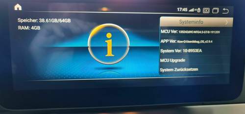

Hi, seit heute hab ich das Problem, dass das Display nicht mehr ausgeht wenn ich den Schlüssel ziehe! Ich habe dann das Display per App ausgeschaltet, jetzt steht "No signal" am Bildschirm, er schaltet aber nicht ab!
Was kann ich noch tun? Jemand eine Idee?
Danke euch 🙂
@Venom04 einfach mal die reset taste am display links drücken mit einem spitzen gegenstand...wenn das auch nicht hilft einfach die mcu neu raufspielen danach sollte es wieder funktionieren
@onur_selcuk schrieb am 26. Juli 2021 um 18:04:39 Uhr:
Teste ich direkt, vielen Dank!!
@onur_selcuk schrieb am 26. Juli 2021 um 18:08:07 Uhr:
Die mcu haste da? Wenn nicht einfach mal ein bild von der systeminfo posten...
Ja die habe ich da, danke schön! Macht es denn Sinn die trotzdem zu updaten obwohl alles funktioniert?
Reset hat das Problem übrigens gelöst 🙂
Danke & Gruß!
