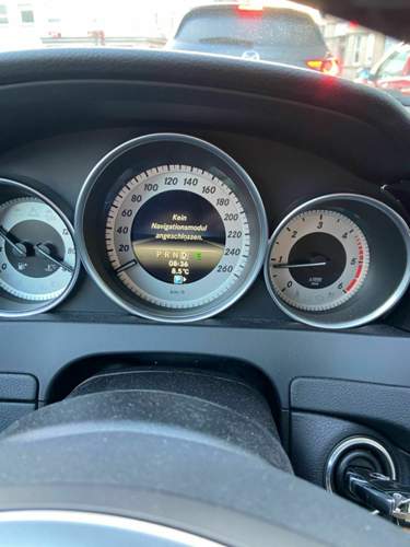

Hallo zusammen, heute morgen ist mein Display für ca. 5 min nach dem Start des Autos nicht angegangen-erst als ich ne Tankstelle anfahren wollte, ist es ganz normal gestartet. Bisher lief immer alles Tadellos- hat jemand ne Idee, was das sein kann?
@Riddik77 du hast seitlich eine taste zum restart...bei sowas einfach die taste mit einem spitzen gegenstand betätigen...was da genau passiert kann ich dir nicht sagen...mcu und software mal updaten...
Aber das Phänomen ist bekannt? Mein reset Button funzt ja leider nicht richtig....

Hallo, mir ist aufgefallen, dass wenn das Display nicht bootet in der mfa steht: kein Navigationsmodul abgeschlossen. Hatte schon mal jemand dieses Problem? Offenbar startete das Werksnaci aus irgend einem Grund nicht?
@Riddik77 mcu und software geupdatet? Könnte mit der batterie zsm hängen
