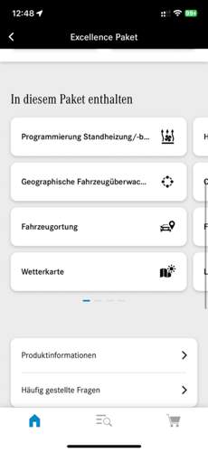

Das (teilweise) unnütze Excellence-Paket geht jetzt schon zu kaufen.

Ich habe einen Mopf(C43 01/2019) mit LTE Kommunikationsmodul. Bei mir ist die Remote-Funktion der Standheizung in dem Excellence-Paket enthalten, so sieht es aktuell in dem Store aus.
