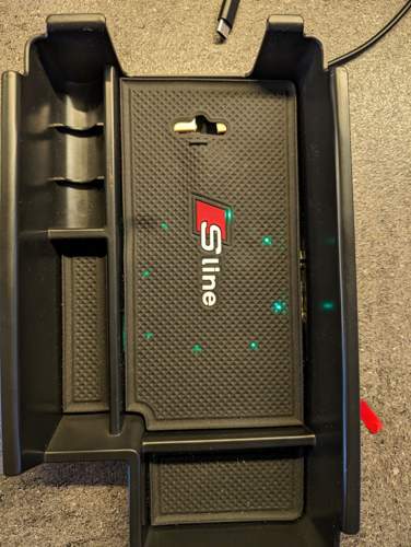

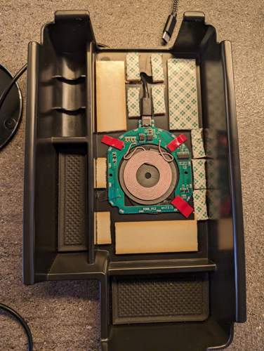

Hier mal eine selbst gebauten Ladeschale:
Induktionsladegerät von Temu um 4 Euro, und der Einsatz um 10 Euro von Aliexpress -> funktioniert tadellos sogar mit Hülle am Handy.
Phonebox1
Phonebox2
Wenn man ab Werk die Phonebox nicht hat ist nachrüsten natürlich sehr einfach.
Wenn man die Phonebox aber hat passen die ganzen Einsätze, zumindest soweit ich gesehen habe, leider nicht.
Und einfach ausbauen geht bei der auch nicht.
