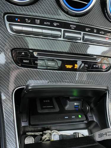

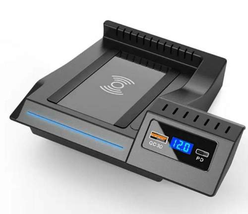

Nur ganz nebenbei, weils zum Thema passt: habe mir von A….E…. so eine Ladeschale bestellt. Funktioniert einwandfrei bei iPhone 11 pro Max. auch mit Hülle. Ladeleistung ist zwar kein Heuler aber für die ca 47€ für mich perfekt und macht, was sie machen soll - laden. Passt perfekt, zieht von 12V Dose und zeigt sogar Spannung. Einbau in Mopf 2/2020.

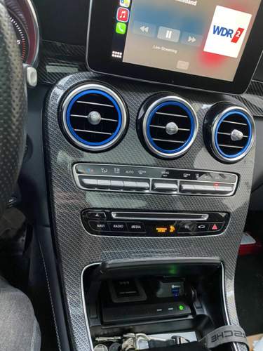

wie schaut das eingebaut aus?
Wenn noch Interesse, mache ich gern mal ein Foto. Das verbaute Element sieht neutral aus und funxt bestens in meinem GLC aus 2017
Hallo! Wo wird das Teil angeschlossen? Ich habe keinen Zigarettenanzünder nur USB-C Bucshe, gibt es soetwas auch für EZ Modelle aus 2021?

wie schaut das eingebaut aus?Wenn noch Interesse, mache ich gern mal ein Foto. Das verbaute Element sieht neutral aus und funxt bestens in meinem GLC aus 2017
Hallo, gibt es auch als Ladeplatte für die Mittelkonsole und zugleich Ablagefach. Ob das für Mod. 2021 passt, wäre zu prüfen. Habs bei Ali mal gesehen.
