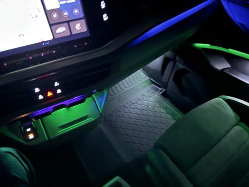

@AversoGTE schrieb am 17. November 2023 um 11:52:25 Uhr:
habe jetzt für mich eine Lösung gefunden um mein Iphone 15 pro zu laden. Habe einfach auf die Ladeschale von VW ein QI Ladepad gelegt, mit doppelseitigen Klebeband fixiert und mit Strom aus der 12V geladen. Funktioniert einwandfrei.
Leider reicht die Spannung des USB C Steckplatz nicht aus für das Ladepad
Dias beleuchtete Ladepad passt auch super zu meiner Ambientebeleuchtung und der finanzielle Aufwand ist überschaubar.
https://www.amazon.de/.../ref=psdc_571712_t2_B0CJ99SK1H
An sich coole Idee, jedoch was machst du bzgl. der Dauerbestromung? Der Zigarettenanzünder bringt ja auch bei abgestelltem Auto noch 12V.
Also zieht das leuchtende/blinkense Pad + Adapter dauerhaft Strom.

Hier nun das Bild mit der farbigen / LED Ladeschale und dem USB-C Licht darunter
Der Rest der Ambientebeleuchtung ist aber von Werk aus, oder?
