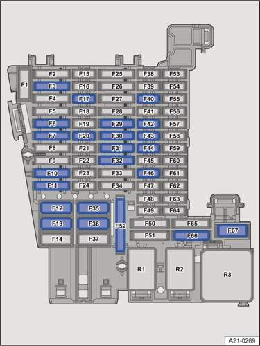

Das wäre für mich ein wünschenswertes Verhalten. Das muss ich also nochmal genauer untersuchen. Ich dacht die hängen an der gleichen Sicherung wie die 12V-Dosen.
Bei meiner Sicherungskonfiguration ist das Verhalten wie folgt: USB-C Buchsen werden nach dem „Einschlafen“ also bei Busruhe stromlos aber die Zigarettendosen sind auf Dauerplus. Soweit mir bekannt ist dies über den Sicherungskasten konfigurierbar (weiß aber leider selbst nicht genau wie).
@Larsihasi75 schrieb am 23. Mai 2024 um 20:52:03 Uhr:
Dann sind die USB-C Dosen Teil der Infotainmentumfänge und hängen an F30 oder F46.
Edit: Bestätigt - die USB-C liegen mit auf F30 (die laut Handbuch ne 20A ist, aber tatsächlich ne 30A).
Das Umschalten der 12V-Dosen (Zigarettenanzünder) geht über Sicherung F52, die man um eine Position nach oben verschieben kann. Das funktioniert aber mehrerer Aussagen nach nicht wie im Handbuch beschrieben. Bei mir auch nicht.
Die zwei C Buchsen vorne Schalten bei mir nach exakt 60
Sekunden ab, beim entriegeln oder verriegeln solange die Zündung Ausbleibt. Weil ich weiss das genau weil ich meine Dashcam darüber angeschlossen hab. Wenn ich aufschließe aber nur z. B. Zum Aussaugen geht sie nach 60 Sekunden wieder aus. Und das ist bei mir bei allen 6 Dosen so. Hab ich extra getestet. Auch die Werkstatt konnte mir beim umstecken nicht weiterhelfen

Wilde Nummer. Steckt die F52 (Sicherungen unter dem Lichtschalter) in oberer oder unterer Position bei dir?
T7 Multivan Sicherungen in Instrumentent
Das Umstecken der Sicherung geht nicht, auch wenn das die Anleitung und die Stecktabelle so suggerieren.
Wurde bereits im Forum diskutiert.
https://www.motor-talk.de/forum/12v-zigaretten-stecker-t7472228.html
Beim nicht Hybrid Modell anscheinend schon. Vielleicht ein VW Bug?
DiMa sagt ja aber, dass es bei ihm geht und er nen Hybrid hat. Dann vielleicht eher Produktionsdatumabhängig.

Richtig. Werkseitig soll da aber Dauerplus drauf sein. Daher ist die Frage, wieso sich deine 12V-Dose abschaltet.
