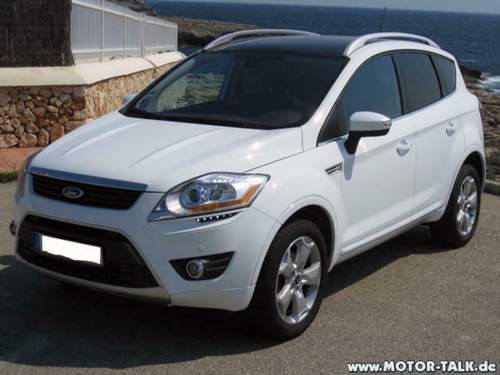

So hier das lackierte Auto:
Kuga Titanium -weiss- mit Individuallackierung-
So und ab jetzt möchte ich nur noch positive Antworten sehen.
Ich hoffe euch gefällt mein Auto. Stehe übrigens gerade an einer Klippe auf Mallorca.
Img-0470

sind die weiß-töne auch 100% gleich?
hab beim Nachlackieren etc immer die Sorge, dass der Farbton nicht 100%ig getroffen wird und man es "sieht" ...
Hatse die Teile alle sauber abbekommen oder musstest du welche nachbestellen?
Will an meinen schwarzen Kuga dann auch die grauen Plastikteile schwarz lackieren lassen. (was sonst???)

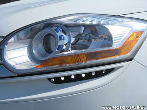

Beim Tagfahrlich bin ich mir echt nicht ganz sicher ob ich das selber machen will...

Teile abbauen, Türleisten neu bestellen da sie geklebt sind, gründlich reinigen und glattschleifen, mit einer Grungfarbe (bei weis möglichst hell) vorlackieren und anschließend den originalen Lack überlackieren.
Wird wie Ihr seht super und spricht unheimlich gut an.
