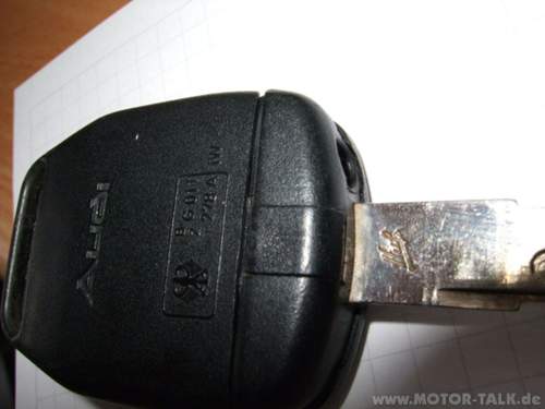

ich hab heute meinen inca-pro bekommen und möchte diese morgen verbauen. Nun habe ich zwei Original Schlüssel, ohne irgendwelche Knöpfe (ähnlich dem Bild).
Nun möchte ich natürlich die inca-pro Schlüssel einzeln verwenden. Wie bekomme ich das nun mit der Wegfahrsperre gebacken? Wo sitzt bei den Originalen der Chip? Ist das der schwarze Einschluss im Bart?

Wennst Deine original-Schlüssel zerlegst, siehste irgendwo ein kleines Glasröhrchen. Das musst vorsichtig ausbauen und in die neuen Klappschlüssel einbauen... oder Du holst Dir neue Transponder (Bucht) und lässt sie von den Freundlichen neu programmieren :-) nicht die große Kunst, das Ganze :D

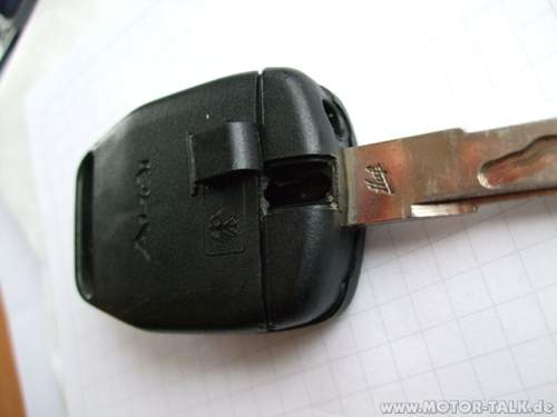

Versuch´s mal mit nem scharfen Teppichmesser.
Bei mir saß die Wegfahrsperre am Ende des Schlüsselbartes und am Kunstsoff waren so kleine Nuten erkennbar und die hab ich aufgeschnitten. Dahinter saß das Ding, war völlig easy.
Beim zersägen könntest Du das kleinen Glasröhrchen schnell beschädigen.

Hier noch ein Bild vom Transponder.
