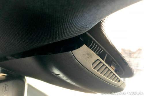

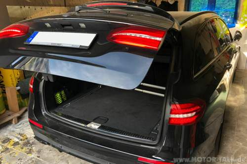

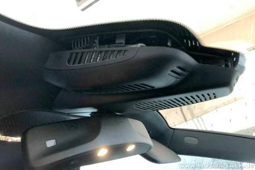

Zwei Sachen kommen nun auf meiner Liste hinzu. Zum einen ist es mir nun schon das zweite mal passiert, dass ich früh morgens in der Garage einen halb offenstehenden Kofferraum vorfand (siehe Foto), das Auto selbst aber war noch verschlossen. Zum Glück in der Garage! Und zum zweiten eine ausgehebelte Plasteabdeckung der Stereokamera in der Frontscheibe. Die kam einfach runter und hängt nun so auf halb acht. Ich krieg die irgendwie nicht mehr fest. Hat jemand einen Tipp? Vielleicht eine kleine Videosequenz? Es wird doch nichts abgebrochen sein?

Hi Dirk!
Warum löst sich denn die Abdeckung davon immer ?
Wurde da schon was repariert oder so?
Kann ich mir nur so erklären, das evtl. die Einrastnasen nicht mehr richtig „gebogen“ sind. Würds beim nächsten Service oder so ansprechen und die sollen tauschen.
Thema Kofferraum gibts nur 2 Erklärungen wenn der Wagen abgeschlossen war.
Entweder du bist noch in der Hosentasche oder irgendwie an den Knopf gekommen.
Zweite Möglichkeit geht nur dass er das selbstständig gemacht hat, aber warum wäre dann die nächste Frage.

Hallo Dirk, das mit der Hecktüre kenne ich. 2x in der Garage. Einmal blieb das Tor an der Hecktüre hängen. Folge Lackschaden. Letzte Woche auf dem Firmenparkplatz: Auto steht plötzlich aufgeschlossen und mit offener Hecktüre da.
Anfrage beim Daimler ergab, dass es u.U. der Schlüssel sein kann. Verwende jetzt erstmal den Zweitschlüssel. Angeblich reicht der Funks chlüssel bei guten Bedingungen 200 m weit. Mehr wusste die NL nach Rückfrage mit Berlin auch nicht.

Die Abdeckung wird meines Wissens eingeschoben. Ich schätze das wurde mal demontiert und dann die eine Bahn nicht richtig erwischt. Drandrücken dürfte nicht viel bringen. Einmal komplett ab und dann wieder von unten hochschieben und drauf achten das beide Führungen erwischt werden.

[Zwei Sachen kommen nun auf meiner Liste hinzu. Zum einen ist es mir nun schon das zweite mal passiert, dass ich früh morgens in der Garage einen halb offenstehenden Kofferraum vorfand (siehe Foto), das Auto selbst aber war noch verschlossen. Zum Glück in der Garage!
Geht mir genauso. Heute zum dritten Mal passiert. Habe erst nicht dran gedacht und noch ein wenig an dem Garagentor gedrückt weil es nicht hochfahren wollte und jetzt einen Lackschaden.
Und definitiv keiner ist an den Schlüssel gekommen. Heute ärgere ich mich richtig, vor allem wegen dem Lackschaden.
Wie will man allerdings so ein Problem reklamieren und nachweisen?!
habe schon oft meinen Kofferraum offen angefunden. Denke es ist der versehentliche Druck auf die Schlüsseltaste wenn dieser ungünstig in der Hosentasche liegt und man sich setzt.
Ich glaube eine kleines Etui irgendow gesehen zu haben, könnte die Lösung sein.
Gruss
Alex
Würde gern einmal wissen, ob das nur die Heckklappen bzw. Kofferraumdeckel mit elektrischer Öffnungs- und Schließfunktion betrifft. Oder betrifft es gar nur das T-Modell? Mein Kofferraumdeckel (Limousine) stand bis jetzt noch nie offen, obwohl er auch durch Fernentriegelung hochschwenken würde.
Das ist bei meinem T-Modell zum Glück noch nie passiert. Ich kann aber meine ich den Kofferraum auch gar nicht fernöffnen, wenn ich nicht höchstens 5 Meter vom Wagen weg bin. Also 200m geht der Schlüssel für die Zentralverrieglung, aber den Kofferraum kann man nur automatisch öffnen, wenn man schon sehr nah am Wagen ist, ähnlich wie die Komfortöffnung, indem man lange auf öffnen drückt.
Maexchen2012: Ja, eigentlich hast du recht. Wenn ich BEWUSST den Kofferraum öffnen will muss ich irgendwie 1 Meter daneben stehen. Bei mir war aber der Heckdeckel (T-Modell) auch schon öfters offen. Komisch! 😕😕😕

Kann es sein, dass es von einem anderen Schlüssel kommt (Nachbar?), und deshalb nur bei einigen der Forummitglieder erfahren?
Ich habe zu Hause ein Verstärker und Phono-Vorverstärker. Der Phono-Vorverstärker springt manchmal (nur manchmal, nicht immer) an, wenn ich mit der Fernbedienung für den Verstärker die Lautstärke höher machen. Ist ganz merkwürdig.
Natürlich sind sie nicht, wie bei Autos, "verschlüsselt", aber vielleicht reicht der Signal das Auto durcheinanderzubringen.
Ich habe auch gehört, dass manchmal funktionieren Autoschlüssel für nicht nur ein Auto.
@alejandro schrieb am 24. September 2018 um 09:03:49 Uhr:
...habe schon oft meinen Kofferraum offen angefunden. Denke es ist der versehentliche Druck auf die Schlüsseltaste wenn dieser ungünstig in der Hosentasche liegt und man sich setzt.
Aber warum dann immer nur halb offen? (siehe Foto im Eröffnungspost).
