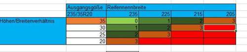

Ich würde gerne andere Räder montieren und benötige laut TÜV einen Impact-Test da die Reifen statt 35 einen 30er Querschnitt hätten.
Gibt es dort Toleranzen die ein Prüfer hat??
So ein Gutachten werde ich ja nie im leben bekommen?!
Hat jemand damit Erfahrungen??

Ein Impact-Test bei einer Abstufung kleiner nicht notwendig. Wichtig hierbei -> OEM-Felgen, die es ja sind.
Falls du dazu Hilfe benötigst, gerne per PN.

Über Impact-Test habe ich hier schon geschrieben, wann der erforderlich ist.
Grundsätzlich gelten die gesetzlichen Vorschriften/VO/Richtlinien, Darüber hinaus, haben die meisten OEM-Hersteller erweiterte Prüfanforderungen definiert.
Bei Audi, VW, Daimler, Porsche usw. gibt es bspw. das AK-LH (Arbeitskreis-Lastenheft), da sind Prüfungen definiert, die weit über das übliche hinausgehen (incl. Abrollsimulation auf 3D-Maschinen mit Streckenprofil bspw. Nürburgring usw.)
Aus Vorgaben lässt sich ableiten: maximal drei Dimensionsstufen (Reifenbreite oder/und Höhen-Breitenverhältnis) können reduziert werden.
Siehe Matrix im Anhang, im Falle der Porsche Rad-/Reifenkombi
Das gilt natürlich nur, wenn folgende Randbedingungen erfüllt sind:
- OEM Rad
- Reifen im ETRTO Bereich montierbar
- ausreichende Tragfähigkeiten usw.
- größere, oder gleiche Radlast vom Spenderfahrzeug
Matrix
