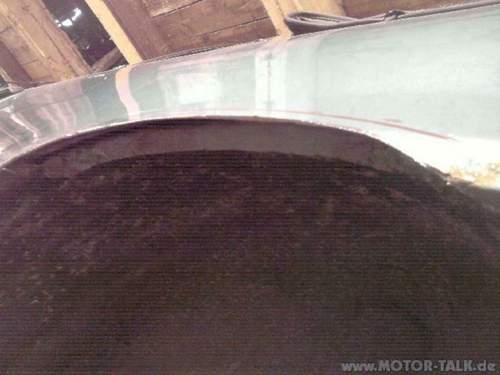

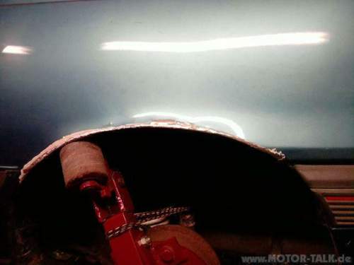

Hatte heute aus Langeweile mal ausprobiert die Radläufe meines Winterautos/A-B-Autos zu renovieren. Waren zwar rostig, aber nur in der Mitte. Also mal ohne Bleche neu erstrahlen lassen. Hatte zwar schon einige durch runde ersetzt, aber noch nie neu geformt.
Im Prinzip war es aber ganz einfach. Ein bischen sägen, feilen, schleifen, schweissen........... und schon nach einer Std. rund. Eigentlich einfacher als jeder eingeschweisste Radlauf. Im Abschluss natürlich noch ein wenig bördeln, dann wird es auch richtig rund.

Im Grunde ist es recht einfach, man muß nur den inneren Schweinehund besiegen und sich trauen. Im schlimmsten Fall hat man sich seine rostigen Radläufe zersägt. Na und? Man kann immer noch neue einschweißen. Hatte sonst immer welche vom BMW E34 genommen. Siehe Bilder 8 - 10. Da sind auch geringere ET und breitere Räder möglich. Die Sicke ist wie beim Kadett vorne gehalten. Dieses war jetzt einfach mal ein Test. Eigentlich wollte ich neue einschweißen. Gefällt mir persönlich allerdings sehr gut, und man bekommt noch einen 215/40 R16 auf einer 7,5 Zoll Felge ohne Probleme unter. (ET35). Tieferlegung gesamt 30 mm (v u h). Zur Veranschauung auf Bild 7 hinten 60er Tieferlegung, vorne noch 30er.
Auf den ersten Bildern ist eigentlich nur ungefähr der Werdegang zu sehen. Hatte nur mal zwischendurch ein paar Bilder mit dem Handy gemacht. War auch nur ein Versuch, hatte nicht mit diesem Ausgang gerechnet.😁

Das Bördelgerät brauchst Du nicht unbedingt. Zwei Hammer (einen zum gegenhalten) und ein wenig Geschick gehen auch.
Ok, ein Schweißgerät, am besten eine Karosseriesäge (Stichsäge geht auch) und eine Flex werden noch benötigt.
Der rest ist eigentlich recht einfach. Die verbleibende Kante anzeichnen, dann einen cm dazu geben. Die Kante ist die Schnittkante. Danach das Blech des inneren Radlaufes nach innen umlegen. Geht auch mit der Wapuza. Das dann senkrecht ca 4-5 mal einschneiden. (Läßt sich so leichter nach aussen treiben und gibt mehr Platz für die Räder). Dann die äussere Kante umlegen. Ich habe es auch mit der Zange gemacht. Das Bördelgerät habe ich nur hinterher zum leichteren Ziehen der Radläufe verwendet. Da eh hinterher gespachtelt/verzinnt werden muß kann man es auch mit em Hammer machen. Wenn die Kanten umgelegt sind, diese mit ein paar Schweißpunkten fixieren. Noch mal nachbördeln und die Schlitze verschweißen.
Eine anschließende Versiegelung setze ich mal voraus.
Ach ja, das Bördelgerät ist auch ein Eigenbau. Alte Bremsscheibe und eine Rolle vom Hubwagen. Ein bischen 4 Kantrohr usw., fertig ist das Bördelgerät. Falls es jemand nachbauen möchte, kann ich davon mal ein Foto machen.
PS: Bei den Schwellern wird es schwierig, da der Radius dieser auf den geraden Verlauf ausgerichtet ist. Der Radlauf würde dann nicht optimal rund verlaufen. Du hättest dann nach vorne hin einen Versatz. Deswegen hatte ich die Schwellerverkleidung des GSI auch in der Höhe geändert!!!!
