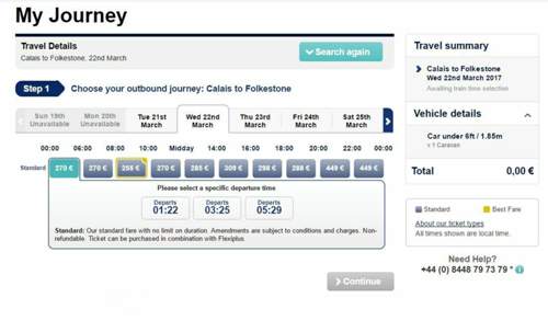

Aber eine Tunnelquerung zwischen 0 und 6 Uhr finde ich nicht, oder bin zu doof😁
https://www.eurotunnel.com/book/PriceGrid/(0)
Gib mal nen Abreisetag ein, z.b. morgen, und klicke weiter. Dann bekommst du die Preise angezeigt. Klick auf die Preisangabe bei "0 bis 6 Uhr"...
EDIT: Man muss dort nicht im Voraus buchen, das geht auch vor ort. Man riskiert dann aber mehrstündige Wartezeiten...

Ich nutze selbst bevorzugt den Tunnel, einfach wegen der schnelleren Reisezeit. Wobei ich bei der Rückfahrt vor allem wenns ins Wochenende geht auch gerne mal die Fähre nehme. Wobei man bei den Frachtzügen, anders als bei den Touristenshuttles, nicht im Auto bleibt sondern in einen normalen Bahnwaggon umsteigen muss. Ich bin nur einmal mit nem PKW Eurotunnel gefahren, und da hab ich mich kurzerhand vom Chef in unseren Frachtaccount einbuchen lassen. So kann man mit nem PKW auf den Frachtzug fahren, was flexibler für mich ist. (Da wir ohne Einschränkungen oder vorausbuchungen hinfahren können und direkt auf der nächsten verfügbaren Abfahrt mit sind, bei auch Nachts meist 2-3 Abfahrten pro Stunde)
Btw., Fahrzeit im Tunnel ist zwar nur 35 Minuten, einplanen sollte man aber trotzdem gut 1,5 Stunden. Sämtliche Kontrollen werden ja vor der Abfahrt gemacht, also Zoll, Grenzkontrolle ect...
EDIT: IM Foto oben hatte ich "Mit Caravan" eingeben, ohne Anhänger kostets nicht mal die Hälfte...
