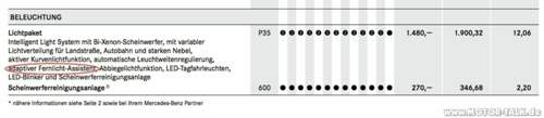

Also ich habe auch Preislisten hier, wo das Teil des ILS ist. Auf welche Preisliste beziehst Du Dich?
Original geschrieben von diding
Nein, den Fahrlichtassistent muß man extra bestellen.
Bei MOPF extra, bei VorMOPF inklusive! Siehe Preisliste ab 09/2010!
Ils-s212-1
Und beim Mopf ist es dann auch der "Adaptive Fernlicht-Assistent-Plus". Der ist von der Funktionsweise ja schon deutlich anders als der einfache Abblend-Assi im VorMopf.
