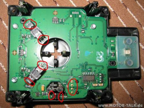

Hallo Community,
wollt euch mal Fragen ob einer von euch auch dieses Problem hat bzw. gehabt hat, bei mir hat nämlich der Taster für das iDrive (Bedienknopf) ein Problem, ohne das ich Sie betätige lande ich im Üntermenü.
Links, Rechts, Oben Unten funktioniert einwandfrei.
Sagen wir mal ich bin im Hauptmenü des iDrive so lande ich direkt in den Einstellungen ohne das ich den Knopf drücke, warte ich ich noch länger schaltet sich der Schirm aus, da die erste option in der Einstellung "Bildschirm aus" ist.
Des weiteren kommt es manchmal vor, wenn ich den Bedienknopf beabsichtigt drücke, reagiert dieser nicht, erst nach mehrmaligen versuchen.
Was könnte der Grund sein, warscheinlich ist der Taster hinüber, das wird dann sicher teuer 🙁.
Hoffentlich kann mir da jemand helfen oder nen Tip geben.

Hi!
Hatte bei mir E90 Business Bj2005 den gleichen Effekt, Tastfunktion ging mal und mal nicht. Teilweise Temperaturabhängig, bei kaltem Fahrzeug nicht, nach einiger Fahrzeit gings dann bis zum Abstellen. Hab den Controller demontiert. Da ist für die Tastfunktion ne kleine smd Gabellichtschranke drauf mit 4 Lötpunkten. 2 Davon waren grau und hatten einen Wackelkontakt. Die hab ich nachgelötet und seitdem (3 Tage) keinen Aussetzer mehr gehabt. Fürs Nachlöten braucht man einen sehr schmalen / spitzen Lötkolben.

Sorry - haben in der Eile keine Bilder gemacht. Es ist aber eigentlich recht klar, wenn man den Controller erstmal ausgebaut hat. Der Knopf, mit dem das iDrive die Bestätigung erkennt ist links von der runden Öffnung und hat eine kleine Feder, mit der er nach oben gedrückt wird. An diesem "Knopf" sind von oben 4 Lötstellen leicht erkennbar - diese nachlöten! Und wenn man die Platine umdreht erkennt man eine Reihe von 4 Pins - da wurde der "Knopf" aufgesteckt. Diese auch nachlöten. So hat es bei mir super funktioniert - allerdings benötigt man einen echt schlanken Lötstift und wohl auch ein wenig Löterfahrung.
Hallo, an meinem 2006 E91 mit einfachem Business I-Drive hatte ich das Problem das der Controller selbständig Impulse und Signale abgegeben hat. Also ohne ein berühren des I-Drive hat sich der Bildschirm umgestellt, teilweise schnell hintereinander.
Durch den Tipp hier in dem Thread und im E90 Forum:
http://www.e90-forum.de/.../25952-i-drive-probleme.html
habe ich alle Lötstellen nachgelötet die schon beschrieben wurden.
Zusätzlich 4 Lötstellen vom Anschlußstecker die auf der Platine gar nicht angelötet sind. Wie dieser sonst Kontakt bekommen soll weiß ich nicht.
Das Bild aus dem E90 Forum (Vielen Dank fürs ausleihen) habe ich mit roten Kreisen versehen. An den Stellen muß nachgelötet werden.
Vor dem Löten kann die Platine mit 3 Schrauben ausgebaut werden. Die kleine Druckgabel mit Feder kann vorsichtig gelöst werden.
Danke an alle für den Tipp mit dem nachlöten.
Gruß Jörg

Ich habe den I drive auseinandergebaut und folgendes festgestellt.
- Es sind vier Kontakte die zum Gerät führen. Die vier Kontakte die ins Gerät führen
sind durch vier kleine Metallstäbchen verbunden. Die sollten den Stromfluss auf die untere und obere Seite der Platine leiten. Doch diese vier Verbinder sind nur reingesteckt und nicht verlötet (Fehler von BMW).
Denn nach gewisser Zeit (bei mir ca. 6 Jahren) oxidiert die Verbindung.
Ich habe die Metallstäbchen ausgebaut und neue Stäbchen EINGELÖTET.
Nun funktioniert der I drive wie neu.

Ich nehme das alte thema wieder hoch aber kann vielleicht damit jemand helfen. Bei bekannten sein auto 116i war genau das gleiche.
Ich habe alles wie beschrieben demontiert und habe gemerkt dass die lichtschranke für Drückbefehle von lötstellen gebrochen war. Ich habe es vorsichtig mit spitze lötkolbe wieder dran gelötet (lötstellen heiß gemacht dass das lot wieder zusammen schmelz) und zusammen gebaut. Alles super geklappt, funktioniert wieder wie neu.
