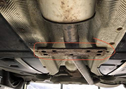

bei mir wurde bei der Untersuchung des Fahrzeugs (E61, 2009, 525d) bemängelt, dass dieses markierte Blech am Kardantunnel zu stark verrostet ist und unbedingt getauscht werden muss. Nur finde ich dieses Teil im ETK leider nicht.
Könnt ihr mir helfen dieses Teil zu identifizieren?

Hallo, das sollte das Teil sein:
51717064828
Aha, es ist also ein "Verbindungsträger"
Vielen Dank!
Ich suche diesen Verbindungsträger auch, aber für einen e61 535d Lci. Laut Leebmann passt dieser hier 51717064828 nicht, für den e60 Lci wiederum schon. Sind die wirklich verschieden?
Der richtige wird aber nicht angezeigt…….
Jemand ne Idee?
