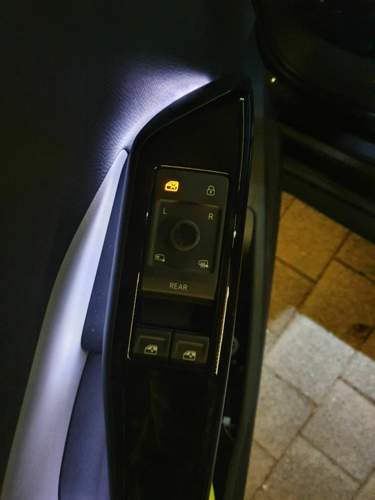

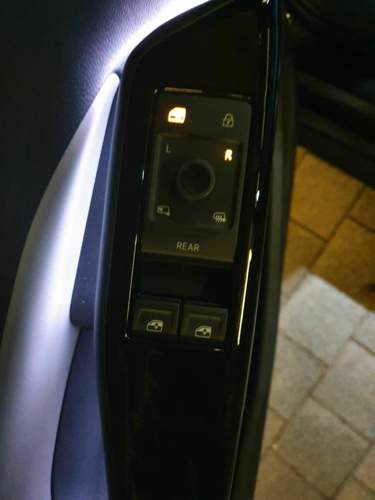

Ich habe einen Passat, bei dem ich die rechte Spiegelabsenkung via VCDS eingebracht habe und ein Passat, bei dem die Funktion ab Werk vorhanden ist.
In beiden Fällen muss ich in den Menü's das Absenken erst einmal aktivieren.
Steht der Schalter für das Einstellen der Spiegel auf rechts (Beifahrer), senkt sich der Außenspiegel beim Einlegen des Rückwärtsganges ab.
Möchte ich das nicht, stelle ich den Schalter auf Mitte oder Links.
Der abgesenkte Spiegel fährt trotz eingelegtem Rückwärtsgang wieder hoch, bzw. beim Einlegen erst gar nicht herunter.
Es ist in der Tat die schnellste Möglichkeit individuell das Absenken schnell ein-/auszuschalten - ich nutze diese Möglichkeit sehr oft.
Ich kenne nun den Schalter im ID.3 nicht, aber wenn dieser auch dauerhaft auf Rechts oder Mitte/Links einzustellen ist, müsste sich das beim ID.3 ebenfalls so handhaben lassen.
Das wäre dann für mich somit kein Bug, sondern ein "Fiedscher". 😁

@pfaelzerwildsau schrieb am 29. September 2020 um 21:35:47 Uhr:
...Ich kenne nun den Schalter im ID.3 nicht, aber wenn dieser auch dauerhaft auf Rechts oder Mitte/Links einzustellen ist, müsste sich das beim ID.3 ebenfalls so handhaben lassen.
Der "Schalter" hat keine festen Raster-Stellungen, man kann ihn beliebig oft um die eigene Achse drehen. Es werden dann nur jeweils die LEDs reihum eingeschaltet.
Bild1 zeigt die Stellung bei Fahrtende, der rechte Spiegel ist aktiv und funzt wie er soll beim Rückwärtsfahren.
Bild2 zeigt den Schalter bei Fahrtantritt einer neuen Fahrt, der rechte Spiegel ist nicht mehr aktiv.
Also kein Feature sondern in meinen Augen ein Bug.

@yeti444 schrieb am 30. September 2020 um 19:58:12 Uhr:
Da muss ich Dir leider recht geben.
