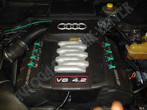

@Audi100C4
Das ist ja kein richtiger Druckregler, eher ein Druckminderer...
Hast Du 3 Bar über Tankdruck gemessen, hast Du den auch auf den Rails (Physik) ...
Mit Zündsystem sind Kerzen und Zündspulen gemeint...
So müsste es bei Dir aussehen...
Audi 4.2 Liter 1
Audi 4.2 Liter 2
Audi 4.2 Liter 4
Sieht für mich auch sehr nach Zündspulen aus. Hatte das Problem auch mal. Kerzen werden in Vertragswerkstatt oder auch privat nach Intervallvorgabe gewechselt, aber die Zündspulen sind ein Stiefkind, da sie im Benzinbetrieb funktionieren und nur das wird bei der Inspektion in der Werkstatt geprüft. Von Gas hat doch eh kaum jemand Ahnung.
