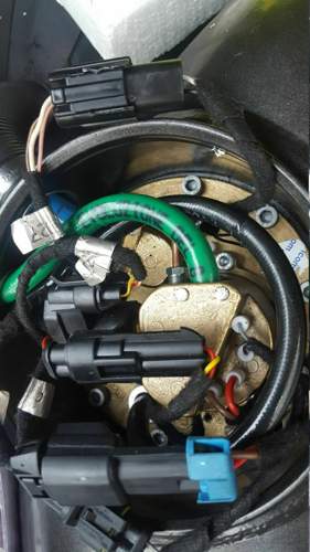

Hallo Liebe LPG Freunde.
Fahre einen 4 Zylinder Peugeot Cabrio mit einer Icon Jtg Gasanlage.
Aktuell mit einem Problem.
Alle Leds links Blinken und es kann nicht betankt werden.
Jedoch fährt er auf Gas.
Dieses Problem hatte ich vor paar Monaten. Habe Batterie abgeklemmt und es ging wieder.
Diesmal hilf es nicht.
Ich habe das Auto bereits mit derAblage gekauft.
Gibt es eine Software zum auslesen der icom?
24 Antworten

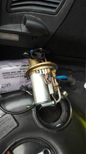

Kann es seim das ich dann doch die zweite generation habe?
Ich wollte jetzt einen mechanischen 80% Sensor einbauen, bloß das Magische Auge und die dafür vorgesehene Halterung kann ich nicht entdecken.
Und mein Multiventil sieht anders aus.
Hallo
Ja das ist die ICOM jtg 2
an der kann die Pumpe gewechselt werden ohne den Tank zu entleeren
Der 80 % Sensor sowie der Füllstandsanzeiger sollte an der gleichen Stelle sein
wie an der ersten Generation
Also am Tank befestigt

Leider hat die Zweite Generation keine Befestigung mehr im Tank.
Also kann ich nicht auf mechanisch umbauen.
Ich muss den Fehler so finden.
Ein magisches Auge gibt es bei der 2ten auch nicht.
Die Stecker sind anders.
Hat jemand zu meiner Icom den passenden Schaltplan?
Ich muss rauskriegen wo 12V zu Freigabe Betankung Anliegen müssen. Habe bislang keine 12V hinten Anliegen.

Es kommt kein Plus 12V zu der Spule am Befüllventil wenn Zündung aus an.
Schade das du mir nicht den Schaltplan weitergeben möchtest.
Nur eigene Pläne kann ich weiter geben....
Wenn Du die Funktionsweise erkannt hast, wird es wohl auch kein Problem sein Pins zu bestimmen und Kabelfarben duchzumessen, Beziehungsweise Plus hilfsweise darzustellen.
Ja das stimmt. Kriegen wir hin.
Also wird es nur durch den Druckschalter unterbrochen? Kein Schwimmer oä.?
Und Plus für die Freigabe Betankung kommt vom Steuergerät ( Relais im STG)?
Habe nur am der Leitung zur Pumpe plus bei Zündung an. Sonst kommt da keine 12V an.
