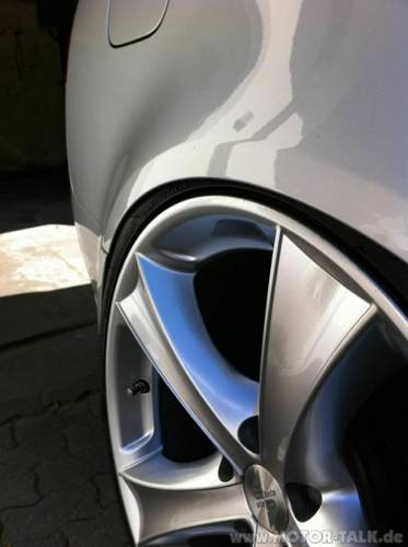

Bei mir war es nun auch soweit und jetzt sind die Sommerschlappen drauf 🙂
RS6 Replika SAT in Graphitmetallic in 8,0J x 19” ET35 mit 235/35 Hankook EVO V12.
Vllt. hilft es jemand bei der Felgenfrage ...
Gruß Jens
Hab auch die selben bestellt nur von LS und in silber (biste sicher-dass es keine silbernen sind??)
Welches Fahrwerkung/Tieferlegung haste?
Gruß Karakan
Ne seine sind doch Graphitmetallic wie er schrieb. So hoch wie der ist tippe ich auf das Werkssport- bzw. S-Line Fahrwerk. 😉
