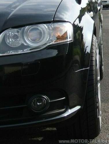

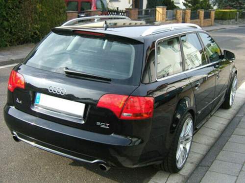

Ja die 9x19 ET29 werden sehr weit raus stehen. Ich glaube selbst an der HA kommen die so weit raus das wahrscheinlich ein bearbeiten der Kotflügel Notwendig wird vor allem in Verbindung mit der Tieferlegung, oder du verbaust Federwegsbegrenzer.
Hier in dem Threat hat mal einer Fotos gepostet von den Felgen aber an einem Avant mit S-Line Fahrwerk. Hänge da mal Bilder an.
Mfg
Marcel

Die 9x19er find ich zu krass, die schauen mir persönlich schon zu weit aus dem Radkasten.
Ich denk Optikmäßig und mit am wenigsten Problemen verbunden ist die 8x19 ET29 die beste Lösung!?

Weißste auf welcher Seite die Bilder gepostet wurde oder welcher User es ist? Sieht nämlich schon brachial aus. Wenn das mit dem S-Line FW passt, dann habe ich meine Wunschfelgen gefunden.

Das schaut doch nicht gut aus wenn die Felgen so über stehen?
also ich finds normalerweise ganz hübsch wenn die puschen an der seite n bischen rausluschern, ABER kommt mir das nur so vor oder sieht das hinten relativ bündig aus, während die dinger vorne arg weit über stehen 😕
So ist es....

Ich weiß nicht mehr welcher USer das war. Am besten mal diesen Threat hier durchforsten da hat er das gepostet.
Allerdings hat der User jedes Jahr einen neuen anderen Audi. Und irgendwie ist das auch der einzige User der die Radkombination eingetragen bekommen hat, wenn sie es tatsächlich war, ohne irgendwelche Arbeiten an den Radhäusern gemachtg zu haben. Weil soweit wie die Felge und der Reifen an der VA übersteht bekommt man das so nicht mehr eingetragen. Weil die komplette lauffläche abgedeckt sein muss.
Am besten eigent sich wie Stef schon schriebe die Winterfelge vom RS4 mit 8x19 ET29. Die schließt dann Vorn Bändig mit dem KOtflügel und hinten ist es etwas weiter drin aber sieht trotzdem noch top aus.

Die Bilder waren vom User
glasgaul
User manutdsupporter hat Bilder von seinem A4 B6 Avant hier eingestellt mit 8x19" ET 29 und 235/35/19"-ern. Einfach mal suchen...
