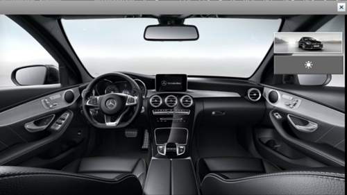

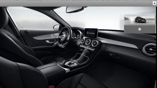

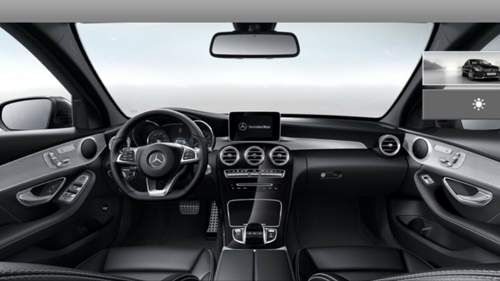

Ich brachte mein Auto zum Mercedes-Werkstatt, um etwas an den Rädern zu befestigen. Leider haben sie die türverkleidung ruiniert und eine neue türverkleidung eingelegt.
Das Problem ist, dass die neue türverkleidung nicht so aussieht wie die alte türverkleidung.
Ich habe mit der Werkstatt und mit Mercedes Schweden gesprochen, aber die Original-Türverkleidung wird nicht mehr produziert. Mein Auto wurde im März 2016 gebaut und ich kaufte es neu. Seitdem haben sie die türverkleidung gewechselt und sind nirgends verfügbar.
Ich könnte eine gebrauchte türverkleidung akzeptieren, aber sie scheint auch nirgends zu haben.
Sehen Sie bitte beigefügte Abbildungen. Die neue türverkleidung hat weiße nähte an der spitze, die auf der alten türverkleidung nicht vorhanden ist.
Was kann ich tun?

@lawyer68
Lass Dich nicht verarschen. Die haben Dir die falsche Verkleidung verbaut!
Die Verkleidung ist von Sonderausstattung "Amaturenbrett Ledernachbildung"!
Ich suche Die mal Bilder raus..
Also wurde dann eine bessere Türverkleidung mit ledernachbildung verbaut?
@tes200 schrieb am 27. Januar 2017 um 22:49:31 Uhr:
Ja aber bringt ja nichts wenn der Rest ohne SA ist 🙁
Da müssten die "fuscher" mindestens die andere Tür auch noch upgraden..
Vielen Dank für Ihre Antworten! Ich habe die amg Innenraum ursprünglich mit Lederimitat (Artico) und es gibt weiße Nähte auf der Armlehne, aber nicht darüber. Gibt es irgendwo in Deutschland könnte ich einen gebrauchten finden? Die werkstatt gibt zu, dass sie das Loch in der alten Türverkleidung verursacht haben, aber sie sind nicht in der Lage, das Teil von Mercedes zu finden.
Hier ist neue und original türverkleidung (close up). Ich habe auch ein Bild auf V I N angebracht.
@lawyer68
Deine neue Türverkleidung ist von einem anderen Modell.
Oben sind weisse Nähte nur wenn Dein Amaturenbrett (Cockpit) auch Lederimitat ist!

Laut EPC ist die A2057206511 9H15 die richtige Teilenummer für deine Ausstattung.
Hast du eine Rechnung aus der hervorgeht was deine Werkstatt verbaut hat?
Vielen Dank! Ich muss morgen die werkstatt anrufen und fragen, welche Nummer der installierte Teil hat.
Vielleicht muss die türverkleidung entfernt werden um die Nummer zu bekommen...
