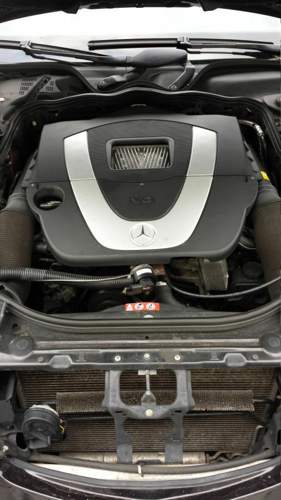

Ich möchte meinen E 280 LPG vorstellen
Mercedes E-Klasse W211
Eine LPG Anlage von Prins wurde nachträglich eingebaut

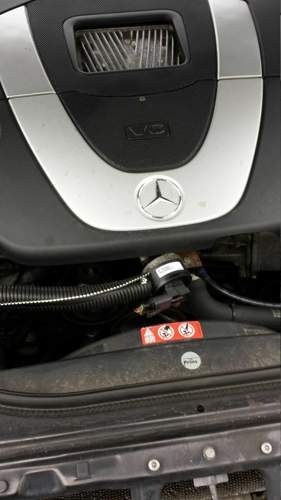

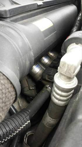

Du hast aber gute Augen 😉 Schönes Foto, sitzt der Filter bei deinem Freund auch hinter dem Scheinwerfer? Werde evtl am WE mal gucken ob es da verbaut ist.
@Meinungsmensch : Das ist eine gut Idee. Evtl haben die anderen ja auch Lust Fotos zB reinzustellen, besonders von der LPG Anlage, dann hätten wir einen Vergleich.
Entschuldige, dass es so lang gedauert hat. Hier ein paar Bilder von meinem. Gruß
