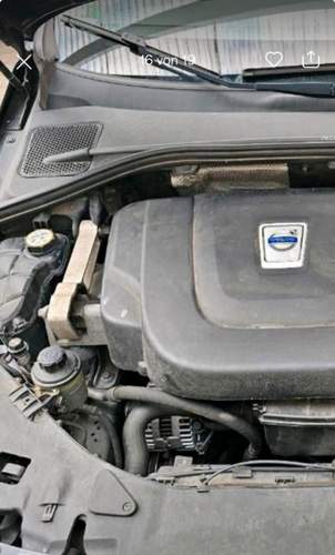

Da es nach dem Fahren immer wieder ein Kühlmittelgeruch im Frontbereich gab wollte ich dann doch auf Nummer sicher gehen und bin zu einem Bekannten in die Werkstatt gefahren, der hat direkt mal einen CO Test gemacht und was soll ich sagen, der hat sofort ausgeschlagen 🙄
Mein Bekannter hat dann noch etwas genauer geschaut und hat gesehen das der Behälter ringsherum zwar komplett sauber war aber hinten und untendrunter voll mit Kühlmittelspuren.
Er will niemanden etwas unterstellen aber er sage das der mit ganz großer Wahrscheinlichkeit schon mindestens einmal gekocht hat und das danach weggeputzt wurde.
Eine Druckverlustprüfung will er erstmal nicht machen. Ich solle das Auto erstmal bei Ihm stehen lassen und den Verkäufer damit konfrontieren. Denn das ist schon komisch.
Er sagte aber auch schon gleich das, sollte es wirklich ein Haarriss im Block sein , sich eine Instandsetzung nicht lohnt und man sich bei den meisten ATMs am Markt nur Kopfschmerzen ins Haus holt, vor allem wenn das eine Krankheit bei den Motoren ist.
Schöner Sch***🙁

Wie sah der Kühlmittelstand aus? Verlust?
Der Deckel kann auch Probleme bereiten.
Wieviel bist Du bis jetzt gefahren? Auch mal ne längere Strecke? Wenn der die Probleme hat, dann müsste sich das irgendwie mit dem Kühlmittelverlust bemerkbar machen. Erst relativ wenig, dann bläst er regelmäßig große Mengen ab. Aber das würdest Du am Behälter sehen. Und er würde mächtig blubbern beim Aufmachen.
Also die längste Strecke die ich gefahren bin, waren 80km am Stück.
Was halt war und was definitiv nicht sein darf ich das CO im Abgas. Die Flüssigkeit wurde sofort gelb.
Es hat, wenn man bei warmen Motor den Deckel aufgemacht hat so 2 Sekunden gezischt und ein wenig gegluckert aber nicht übertrieben viel.
Kühlmittelverlust war jetzt innerhalb von 500km ungefähr 1cm im Kühlmittelbehälter.
Was noch zu erwähnen war und das war auch der Grund warum mein Mechaniker, hinter vorgehaltener Hand, sagte: Das Problem war bekannt. Der Frostschutz lag bei -5 Grad.

Ich habe jetzt mal die Werkstatt angerufen, welche lt. Serviceheft die Zylinderkopf Dichtung gewechselt hat und die hat mit erzählt das Sie die Zylinderkopfdichtung und den Zahnriemen getauscht hatten weil der Motor heiß gelaufen ist und Abgase im Kühlwasser waren.
Am Auto ist ein Aufkleber vom Zahnriemenwechsel bei KM 141t und im Serviceheft ist ein Eintrag von ZKD und erneuerten Zahnriehmenwechsel bei KM 147t.
Wenn ich jetzt 1 und 1 zusammen rechne wird mir einiges klar.
Aber kann der Vorbesitzer 60tkm mit Druck auf dem Kühlsystem gefahren sein?
Ich wiederhole nochmal niemanden etwas unterstellen zu wollen aber Ich glaube ganz ehrlich mittlerweile das der davon wusste und Verlust schlimmer geworden ist.
Ich habe mir die Verkaufsbilder nochmal genauer angeschaut und da kann man tatsächlich Kühlmittelspuren sehen, welche bei Besichtigung nicht da waren.
Ich habe den Wagen auch kalt gestartet und bei laufendem Motor den Deckel aufgemacht und geschaut es war nichts auffälliges, mehr kann man ja eigentlich nicht machen. Sonst müsste man ja zur Besichtigung einen CO Tester mitnehmen.
Mein Mechaniker ist der selben Auffassung, dass das bekannt war. Aber bei Rechtsfragen hält er sich raus.
Sollte das aber wirklich so sein das ist das in meinen Augen Betrug aber das nachzuweisen wird schwer.

Den Farbumschlag bei der CO2 Prüfung hattest du selbst gesehen, oder?
Ich weiß, ich bin paranoid 🙂
Jau ich stand daneben.
Er hat sogar nochmal neue Flüssigkeit genommen weil das, wie gesagt sofort Gelb wurde
