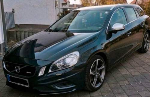

Ich habe einen sehr schönen V60 T5 gefunden. Wenn ich allerdings richtig gesehen habe, haben die dieses Poweshift Getriebe. Ich habe damals viel negatives darüber gehört. Außerdem fahren ich öfters mal mit einem Wohnwagen hinten dran. Kann es das gut ab oder sollte ich allgemein lieber die Finger von dem Getriebe lassen?
Alternativ schaue ich nach Diesel, diese sollten ja eigentlich alle die 6 bzw 8 Gang Wandlerautomatik haben richtig?

vielen Dank für die zahlreichen Antworten.
Es ist ein 2011er also dann mit dem Ford Motor/Getriebe.
Dann werde ich da wohl Abstand von nehmen und weiter schauen.

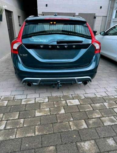

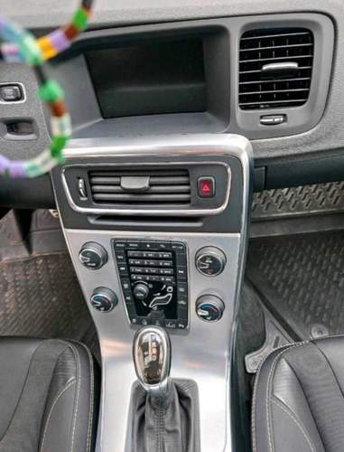

Mein Mercedes ist nun weg. Der Fairness halber muss ich sagen das ich an dem Auto so gut wie gar kein Verlust gemacht habe. Es ist mir auch am Ende echt schwer gefallen Ihn wegfahren zu sehen.
Naja egal ich habe jetzt einen neuen im Auge.
Eine V60 D3 von 2014, das sollte ja noch der 5 Zylinder sein. Automatik , AHK, alles gut.
Ich wollte mir den heute Abend anschauen. Gibt es, bis auf die Typischen Sachen irgendwas worauf ich achten sollte? Der hat jetzt 190tkm runter da sollte der Zahnriemen doch schon gemacht worden sein oder?
