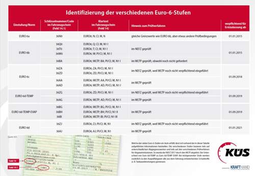

Die mir vorliegenden technischen Unterlagen von den 2019er Modellen haben bereits alle Euro 6d-Temp. Siehe PDF...
Anbei auch eine Übersicht der KÜS, vielleicht ganz hilfreich beim Fahrzeugkauf, wenn man Wert auf Euro 6d-Temp legt. Siehe Bild...
Abgasnormen
Vielen Dank @keksemann. Ich habe endlich verstanden.
