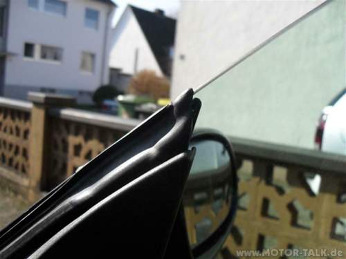

Einzige Mängel die ich entdecken konnte, die Türverkleidungen sind lose, wurden anscheint schonmal geklebt, lack blättert an der Mittelkonsole ab ( Kranheit vom SLK )und das Fenster auf der Beifahrerseite muss beim Türschließen ein Stück runter gelassen werden, da es an dem Dachgummi hängen bleibt und das sieht echt gefährlich aus. Kann mir evtl. auch jemand einen Tip geben ob und wenn ja wie man die Scheibe einstellen kann😕.

Wenn der Anschlagsbegrenzer abgefallen ist erkennst Du das daran, dass vorne an der A-Säule die Scheibe knapp einen cm zu weit aus dem Gummi herausfährt. Im Anhang Bild 3: so soll es sein.
Sollte der Anschlagbegrenzer bei Dir ab sein, nimm direkt Sikaflex 260. Damit wurden durch die Bank gute Ergebnisse erzielt wo selbst spezielle Glas-Metall-Kleber versagten. Damit habe ich übrigens auch die Türpappen neu verklebt, hält bis heute.

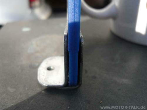

Im Anhang noch 1 weiteres Bild (Bild 2), da Usern oft unklar ist, wie der Anschlagbegrenzer verklebt ist. Dieser besteht aus 2 popligen angeklebten Metall-Winkeln beim PreFL, einer wird hinter die Scheibe, der zweite vor die Scheibe geklebt, der hintere dient quasi der zusätzlichen Unterstützung. Das blaue soll im Bild die Scheibe darstellen. Eine übrigens absolut lächerliche Konstruktion für einen MB die ich eher bei einem Lada so erwartet hätte, nicht aber bei einem Mercedes. Wurde im übrigen beim Facelift auch geändert...

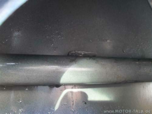

Achja, falls Du einen Winkel nicht finden solltest, in der Regel liegen die unten in der Tür: Bei mir versteckte sich einer in Türmitte und lag auf dem Rohr des Seitenaufprallschutzes, Bild 1.

So...war mal gaffen. Die Scheibe steht ganz sauber mit dem Gummi im Bund. Ist genauso wie auf der Fahrerseite. Aber es klappert was in der Tür😰

Glückwunsch, dann wird sich Dein Problem mit dem Einstellen der Scheibe beheben lassen.

Zum Fenster,als mein Kumpel die Verkleidung ab hatte und die Folie löste, musste er sehen das sich in der Tür zwei Metallplatten und eine Schraube befanden, die da einfach rumlagen. Als wir es mit der Fahrerseite verglichen hatten, stellen wir fest das dieses Blech die Scheibe beim hochfahren nach innen drückt, und somit die Scheibe in der richtigen Position hält. Rangeschraubt, diesmal mit Schraubensicherung beschmiert, und siehe da......alles wieder Tip Top😎.
