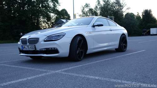

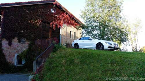

Zum Abschluss noch ein paar Fotos nach der Fahrzeug-Absenkung. Zum Vergleich habe ich am Anfang der Reihe noch ein "Vorher"-Foto hinzugefügt.
Vor Tieferlegung
Dsc00343
Dsc00354

Sehr sehr schön.
Gratulation! Die Tieferlegung finde ich sehr gelungen, nicht zu tief und alltagstauglich, einfach Perfekt!
Ich das gleiche haben will🙂
Was für Felgen sind das? Welche Größe und ET? Ich finde sie echt schön, allerdings würde ich sie mir in silber oder gold holen.
Der 6er sieht sehr schön aus so wie er da steht, gratuliere! Bei mir würde er noch ein schwarzes Dach bekommen :-)
Auf den Fotos wirkt er aber vorne eine Spur höher als hinten, hast du Abstand Felgenkante zur Unterkante Kotflügel auch gemessen?
Und vorne sieht es so aus als könnte er noch leichte Spurscheiben vertragen :-)
Aber das sieht vielleicht auch nur so aus auf den Fotos...
LG
Peter
Vielen Dank 🙂
@Lambofan1
Das ist die Felge "KV1" in 9x20 ET35 auf der Vorderachse und 10.5x20 ET38 auf der Hinterachse
@PeterAS8
Vor der Tieferlegung war er vorne sehr deutlich höher als hinten - durch die neuen Federn hat sich das ziemlich ausgeglichen - wirkt auf den Fotos ein wenig anders als live.
Mit der Spurscheibe hast du durchaus Recht - würde optisch sicher noch ne Verbesserung bringen 🙂
Die Frage die sich mir stellt ist, wie sich eine Spurverbreiterung - nur vorne - auf das Fahrverhalten / Geradeauslauf und so auswirken könnte - ich befürchte da eine Verschlechterung
Keine Sorge, eine Spurscheibe verändert dein Fahrverhalten definitv nicht.
Ich habe hinten 10J 20 ET 35 und vorne 9J 20 ET 30. Das sah doch recht verloren aus vorne, hinten passt es soweit.
Hab dann 5 mm Distanzen vorne je Rad verbaut und hinten keine. Sieht schon besser aus, fährt sich aber keineswegs schlechter. Warum sollte es das auch? Ist ja nicht anders als wenn du zB eine ET 35 Felge gegen eine ET 30 Felge tauscht...
Werde nun aber vorne 12 mm Distanzen verbauen und die 5 mm Scheiben von vorne werden an die Hinterachse wandern.
Dann stehen die Räder hinten und vorne richtig satt im Radhaus, es steht nichts raus und es streift auch nichts beim kompletten Einfedern...
