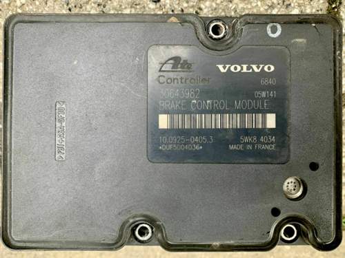

Ich wollte mal kurz meine Erfahrungen mit euch teilen:
Mein im Juni erworbener V70II hatte ab und zu Probleme mit dem ABS/STC, ihr kennt ja die Symptome mit den leuchtenden Lampen und der Wartungs-Meldung im BC. Na jedenfalls hatte ich die Nase voll und wollte das in Ordnung bringen. Reparatur bzw. Austausch beim Händler kam aufgrund des Preises nicht in Frage. Reparatur bei einem darauf spezialisierten Dienstleister war ne Alternative (ca. 300 Euro).
Nachdem ich ein bisschen im Netz recherchiert hatte, wusste ich, dass es wahrscheinlich an los gerüttelten Lötstellen liegen wird, die einige Volvofahrer auch schon selbst nachgelötet haben. Da ich selbst Mechaniker bin und elektronisch nicht ganz unfähig, wollte ich es selbst probieren.
Also Steuergreät raus, geöffnet, repariert, wieder verschlossen und eingebaut -> alles i. O.
1. Steuergerät raus: ganz einfach, Luftfilterkasten raus, die 4 Torxschrauben lösen unten am ABS-Block lösen, beide Stecker ab und raus damit. Nur darauf achten, dass es senkrecht nach unten gezogen wird, bis die Ventilstößel (im ABS-Block) aus den Spulen (im Steuergerät) vollständig raus sind. Dabei die Bremsleitungen evt. etwas wegbiegen.
2. Steuergerät öffnen: gar nicht einfach, ist eingeklebt. Kann hier keine Tipps geben, hab's mit Schraubendrehern und dergleichen gemacht, auf den Bildern sieht man aber, dass viel abgebrochen ist. Naja, im Endeffekt war's offen.
3. Reparatur: je nach Geschick. Hab mit einer Lupe alle Lötstellen untersucht und 4 gebrochene gefunden (rote Markierungen). Weiss nicht, ob alle vorher defekt waren, oder beim Öffnen des Gehäuses was abbekommen haben, sind ja alle am Rand. Na jedenfalls hab ich sie alle nachgelötet.
4. Steuergerät verschliessen: einfach. Hab die alten Klebereste und Bruchstücke rausgekratzt und alle Plastikkanten so hingebogen, dass Gehäuse und Deckel wieder zusammengepasst haben. Dann hab ich die Nut im Gehäuse mit Silikon befüllt, Deckel rauf und von aussen den Rest mit Silikon verschmiert.
5. Einbau: ganz einfach. Umgekehrte Reihenfolge von 1.
Falls also jemand die Probleme ABS/STC haben sollte, sollte er sich ruhig an die Reparatur wagen, ist nicht so schwer und spart ne Menge Geld.
Jetzt hab ich nur noch eine Frage: Da ich kein Sikaflex mehr da hatte, hab ich halt Silikon genommen. Das sollte ja locker die Temperaturen im Motorraum aushalten können. Nur bei den Minusgraden im Winter bin ich mir nicht sicher. Vielleicht hat ja jemand Ahnung von Silikon und kann mich diesbezüglich mal aufklären. Dann würde ich nämlich was anderes besorgen und das Steuergerät nochmal öffnen und neu verschließen.

Hallo!
Habe auch gerade das ABS Steuergerät geöffnet. Nun kommt dann das nachlöten. Gibt's da etwas spezielles zu beachten? Außer Lötpunkt erhitzen und dann noch neues Zinn dazu?
Ich habe gelesen es soll eine Schutzschicht darüber sein? Ist die bei mir da? Wie sieht die aus? Sehen und spüren tue ich nichts..
Und dann noch abschließend. Kann ich dieses silikon benutzen? Wäre noch offen und angeblich auch für Elektrotechnik? Oder was anderes?
Danke schon einmal !

Offensichtlich hast du keine Erfahrung mit Elektronik löten. Ob du das an deinem Steuergerät lernen/ausprobieren willst, oder es doch jemanden gibst der das schon kann, musst du selbst entscheiden. Kommt ja auch stark darauf an, wie wichtig dir dein Steuergerät ist und ob du im Bekanntenkreis nicht doch einen Elektronikbastler findest der da Erfahrung hat.
Wenn ich so eine Platine sehe, dann erkenne ich auch schon die Stellen, welche nachgelötet werden müssen. Man sieht das üblicherweise. Und man sieht auch die vielen anderen Stellen, wo es sinnlos wäre mit dem Lötkolben draufzuhalten. Nach dem Löten, kann man noch die Reste vom Flußmittel wegwaschen. Flußmittelentferner hast du ja sicher nicht bei der Hand, kannst auch Isopropanol oder Spiritus nehmen, oder drauflassen. Man könnte dann auch noch einen Schutzlack drübergeben. Aber wenn du das Gehäuse richtig abdichtest, ist dass überflüssig.
Alle die nachgelötet haben ,haben das privat gemacht. der Freundliche muss Garantie geben und verwendet daher meist nur Neuteile.
So hier noch eine Rückmeldung! Habe mich dazu entschlossen das löten jemanden machen zu lassen der es gut kann. Hat mir beim Computerfachgeschäft 20€ gekostet.
Ich denke die Variante ist super für alle die sparen wollen aber das löten nicht wirklich können. Natürlich funktioniert das nur bei kalten Lötstellen. Jetzt würden alle lötbaren Punkte nachgelötet. Nach dem Start keine Fehlermeldung. Fahren konnte ich noch keine weite Strecke mangels Zulassung aber zumindest nach dem Start ist das Problem behoben.
Für 20€ also den Fehler behoben. Denke das ist ganz gut. Gehäuse aufschneiden mit Dremel ging super. Abgedichtet habe ich es auch selbst!
