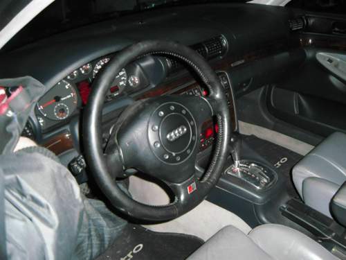

4. Das Lenkrad gefällt mir nicht so gut, hingegen das Lenkrad vom Facelift-A4 schon... habe aber schon rausgefunden, dass dieses nicht passt. Gibt es ein anderes Audi-Lenkrad, welches in diesem Auto verbaut werden kann?

Wegen dem Lenkrad wäre mal intressant zu wissen, welches Du verbaut hast.
Das Im Anhang ist optional zu verbauen, passt auch ohne Probleme.
Allerdings muß das Lenkrad von einer Werkstatt getauscht werden, wegen dem Airbag!
Dsci0805
Ich habe das Standard Lenkrad vor dem Facelift(ähnlich Audi 80) mit dem kleinen Zahnkranz. Hatte mir schon ein neues Lenkrad geholt, aber da war der Zahnkranz größer.
Um welches Lenkrad handelt es sich bei dem von Dir gezeigten?
Umbau in Werkstatt ist natürlich selbstverständlich...da trau ich mich wirklich nicht dran.

Ich denke mal das es sich dabei um ein S-Line Lenkrad handelt.
