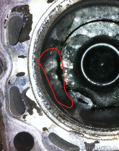

Hallo Zusammen, bin am Freitag auf der Autobahn gewesen mit meinem C320 CDI, 250km/h (ca.20sek) plötzlicher Leistungsverlust, Warnblinker an abgebremst auf den Standstreifen, Motor ging aus und beim ausrollen war ein klackern zu vermerken, Diagnose der Werkstatt heute "Wir haben das Steuergerät ausgelesen die letzten 60km mit durchgehend 110% Last gefahren (sprich 10Minuten Lang mit gedrücktem Kick Down Knopf), Wahrscheinlich Motorschaden" - Kann nicht sein da ich davor weder Kick down noch bei Full Speed keinen Kick Down gedrückt hatte. "Ja und die Motorkontrollleuchte sollte an gewesen sein" - Kann auch nicht sein, KI ist nagelneu SAM ist nagelneu und wenn er was angezeigt hätte hätte ich das sehr wohl bemerkt !!! Klasse, dass ist also ein Mercedes der neueren Generation ?! War erst vor ner Woche bei einem Kurztest beim Freundlichen, alles i.O. könnte besser nicht sein!

... auf dem einzelpic sieht man auch das der block gerissen ist 😉
solche Bilder sieht man glücklicherweise nicht häufig;
(1) könnte mir bitte jemand deutlicher machen, auf welchem Bild (1, 2 od. 3) und wo darauf der Riss zu sehen sein soll und
(2) täuscht mich mein Eindruck, dass alle Kolben etwas geschrumpft aussehen?
Schau mal auf Bild 2 über dem Kolben von 07-09Uhr, da siehst Du einen langen Riss.
Meinst Du den rot eingekreisten Bereich? Das sieht doch eigentlich eher nach einer abgeplatzten (Hart-)Beschichtung aus, oder?
Ist auf den Bilder für mich schlecht zu sehen, aber die Werkstatt wird´s schon wissen. Selbst wenn es kein Riss wäre, ist da wahrscheinlich nicht mehr viel zu machen, da die Motoren ja leider keine nassen Laufbuchsen haben.
Ich hoffe nur, dass mir so ein Mist erspart bleibt...
Gruß, Michael
