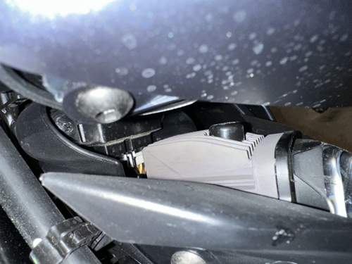

Ich habe ein Bitte. Aber nur, falls Du mal ein paar Sekunden hast, wenn Du eh um die Maschine herumgehst.
Und zwar kann man bei Deiner RE40 die winzige Front-Linsen-Scheinwerfereinheit gut sehen.
Kannst Du an dem Ding irgendwo Scheinwerfer-Einstellschrauben erkennen?
Hintergrund ist, dass bei der R125-RE40 meines Sohnes da nichts erkennbar ist und der Scheinwerfer brutal in den Himmel zeigt, man kann damit nachts nicht fahren, ohne den Gegenverkehr zu gefährden.
Ich muss das einstellen, aber ich finde die Schrauben nicht, weil das alles umbaut ist.
Bin schon verzweifelt, man findet nichts dazu im Web und die Explosionszeichnungen im Ersatzteilkatalog helfen nicht weiter...

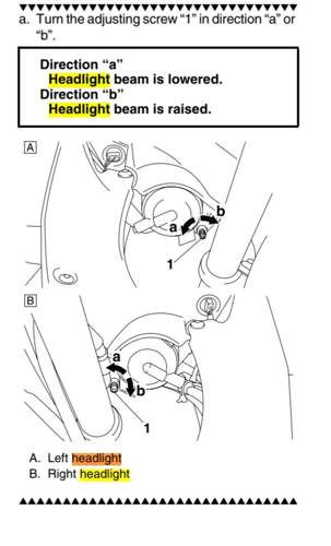

Zum justieren der Scheinwerfer muss man wohl von unten/hinten ran.
Smartselect-20240511-125156-drive
@restek schrieb am 11. Mai 2024 um 12:54:53 Uhr:
Danke für den Tip.
Leider bezieht sich das auf ältere Modelle.
Bei der aktuellen 2024er RE40 (MT125, R125) gibts nur noch eine winzige LED-Scheinwerfereinheit in der Mitte.
Und bei der R125 kommt man da kaum ran und man kann auch nichts sehen, alles dichtgebaut.
Und weil ich nicht weiß, wonach ich gucken muss, stehe ich im Regen. 😁

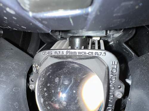

wir haben uns die R125 auch angesehen, aber mir persönlich gefiel die Sitzposition auf längere Sicht nicht, hab jetzt ca 200 KM weg, und bin aktuell zufrieden. Einzig die Tankanzeige verwirrt mich etwas, werde das nochmal etwas beobachten und ggf. beim Handler diesbezüglich nochmal vorstellig werde - irgendwie habe ich hier das Gefühlt, als ob die Tankanzeige selbst nicht weiss wieviel Sprit noch im Tank ist.
um auf deine Scheinwerfer frage zurückzukommen, bin jetzt noch nicht so der Schrauberling was Motorräder angeht - bin schon froh wenn ich alleine das Kettespannen hinbekomme 😁
hab dir mal ein paar Bilder angehängt, vielleicht hilft es dir ja? falls du weitere Perspektiven brauchst, sag einfach kurz bescheid
vg
Stefan

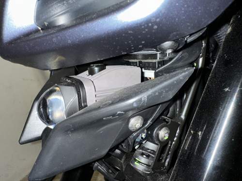

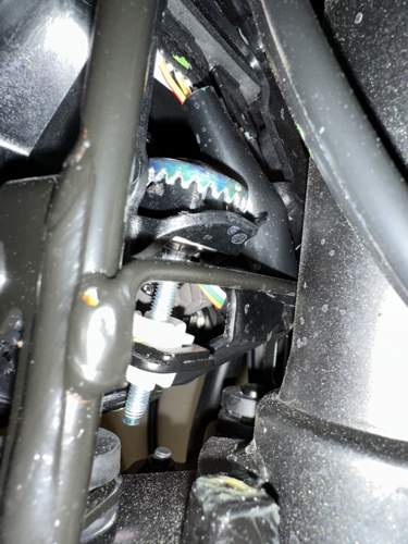

Scheinwerfer 1
Scheinwerfer 2
Scheinwerfer 3
Danke Dir, das hilt mir tatsächlich weiter.
Und zwar sieht man just diese Einstellschraube (die auf dem dritten Bild) ansatzweise von unten, wenn man sich unter die Verkleidung quält.
Man sieht allerdings nur den Kopf. Aber jetzt weiß ich, dass das vermutlich eine Einstellschraube ist und werde mal mit annem Scheini dran drehen. 😁

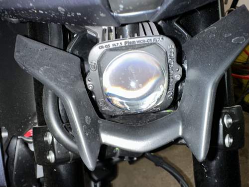

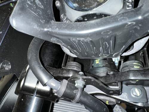

hier nochmal ein paar, vielleicht besser zusehen?!
Scheinwerfer 4
Scheinwerfer 5
Scheinwerfer 6
Jepp. Und jetzt frage ich mich natürlich, was das wohl für eine kleine Schwarze Schraube oben auf dem Kühlkörper ist 😁
k-hm
So, habe es vermutlich gefunden, mal sehen...
Der Scheini von der MT ist anders. Habe also nochmal in den ETK geguckt und dann mit Google nach der Ersatzteil-Bezeichnung "BCW-H4300-01" gesucht.
Und siehe da... man findet etwas.
Z.B. gibts in der Bucht einen, der eine defekte Einheit verkauft.
Und da sieht man, dass das Ding auf der Rückseite zwei Einstellschrauben hat.
Und auch bei YT gibts ein Video mit dem Ersatzteil.
k-hm
